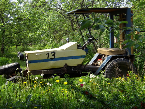

Отправлено 13 Апрель 2011 - 00:10
Фотки добра то выложи..Ты то видишь все,а я? Погрузчики были "Балканкар" глянь от него ..вроде прилично тянет...у нас такой стоит разворованный,шифером замотали.не подберёшся.И дизелёк в нем тоже неплохой..хотя запчасти всё портят :mellow:
на каре стоит нш только не наш .я с рамкой балкана использовал простой нш10 -отлично все работало -приводился двиглом от ВАЗА через зубчатый ремень(шкивы буксовали)
фотки выложу обязательно но немного позже(наверное к выходным)хочу сначала сам во всем разобраться и систематизировать
