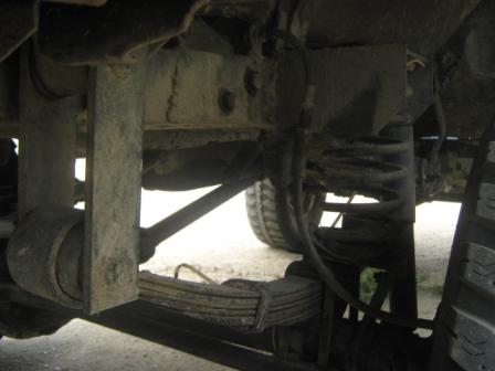

Владею ГАЗиком с рессорно - пружинной подвеской. Вчера поехал на ТО и на скорости 60 попал на "волнистую" дорогу. И тут передок(он был отключен полностью)начал очень непонятно толи прыгать толи дергатся, но машина перестала рулиться и начала сильно дребезжать. По рулевому все цело, небольшой люфт сошки. Рессоры прокатанные, на удлиненных серьгах. Серги спереди как на старых рамах!!! Вчем же дело?IMG_0028.jpg

Аммортизаторы - либо сдохшие, либо слабые ( тебе НАХ не надо " двусторонников газовых" - вполне канают " от Газона" иль " от ЗиЛА" ( с корректировкой кронштейнов по длине сжатия), но имеющих " повышенное усилие хода отбоя" )
Либо - разбиты крепления ( втулки) аммортов..
Скорее всего - один " подсдохший" , а второй - " живой".
З.Ы. Вообще-то добавка пружин в рессорную подвеску - только для повышения грузоподъёмности делается.
Зачем сие на ГАЗоно передке - ума не приложу...
Артикуляцию подвески - только ухудшает ( меньше ход сжатия) ....

Мортеры поменены(стоят новые уазкины газомасляные) и втулки новые!!!

похоже - ты на"шимми" чистой воды попал.. :angry:. Перемудрил с жёсткостью упругих элементов, не учтя " мягкости" конструкционных...
В качестве утешения - "Хорьх-853" ( машина Геринга) - такой болячкой тоже болел.... Вылечена усилением рамы на следующей модификации....

Немного не понял?? Т.е мортеры пружины у меня - сильно жесткие - а рессоры и втулки сильно мягкие?

нет,федот68 имел ввиду нехватку жесткости рамы,для пружинно-рессорной подвески.а состояние шкворней имеет значение в этом случае или нет?
