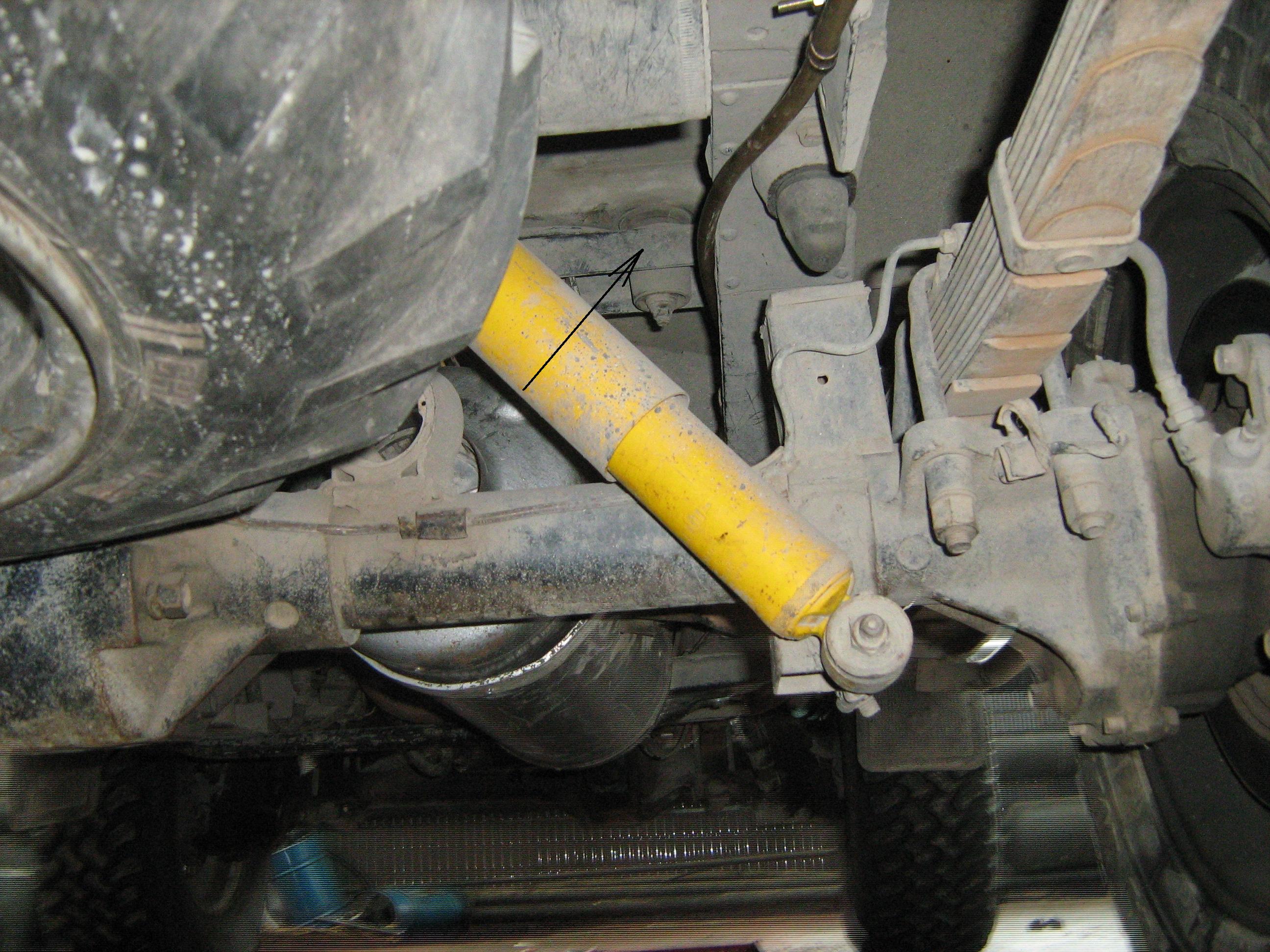

walkman69 2 Жалоба Опубликовано: 9 мая 2011 (изменено) Сейчас занимаемся приведением в достойный вид кузова Газика. Возник вопрос: как должен крепиться кузов в передних точках? В задних точках крепления на кузове имеется поперечный усилитель (профиль), а спереди кузов просто лежит своей плоскостью на раме. Есть подозрение, что на моём Газике пол был переварен и была нарушена технология крепления. И ещё: в качестве проставок была использована какая-то резина (примерно 1 см толщиной). Я думаю, что это ненормально. Фото кузова: Изменено 9 мая 2011 пользователем walkman69 Цитата Поделиться сообщением Ссылка на сообщение Поделиться на других сайтах

swat 112 Жалоба Опубликовано: 9 мая 2011 Тут должен усилитель П-образный, причем замысловатой формы, в обход ясчега АКБ. А чуть пониже - тарелка, симметрично правой стороны. Резина 10 мм это нормально. так оно должно быть. Причем резина должна быть под всеми крепами кузова. Цитата Поделиться сообщением Ссылка на сообщение Поделиться на других сайтах

walkman69 2 Жалоба Опубликовано: 11 мая 2011 (изменено) У меня точно так же был прикреплен,на мой взгляд куски какой то транспортерной ленты, а почему бы и нет, прямой контакт между железяками отсутствует и крепление достаточно жесткое...... Но эта резина очень жёсткая, наверное надо помягче что-то, чтобы гасила вибрацию... Тут должен усилитель П-образный, причем замысловатой формы, в обход ясчега АКБ. А чуть пониже - тарелка, симметрично правой стороны. Резина 10 мм это нормально. так оно должно быть. Причем резина должна быть под всеми крепами кузова. Вот она, истина! Спасибо! Мне кузовной мастер сразу сказал, что здесь что-то должно быть. Но почему в обход ящика?Ведь усилитель с ящиком пересекаться не будет (если усилитель идёт строго поперёк кузова). Я поставил все 12 штук подушек заново недавно (зимой), 2 от джипа (оч. хорошие) - от кукурузера вроде или монтеро, мягкие, зер гуд. Остальные 10 - подушки двигателя УАЗ + чашки-шайбы + мет втулка 3,5 см и диаметром 6 см. Разницу очень даже ощутил после родных пятаков из транспортерной ленты. Да и лифт 5 см нелишний будет. Но вообще хочу все с джипа- понравились - сфотаю. Кста - развязка от рамы салона должна быть полная - морда тоже на резинках вся. Иначе толку нет - есть мостик передачи вибрации. Сфотайте, пожалуйста, заинтересовали подушки. Какого размера должны быть, какие проблемы креплением кузова через них. Согласен насчёт полной изоляции кузова через резинки. Ведь навесная часть передка жёстко соединяется с кузовом и через неё может передаваться вибрация. А лишняя вибрация - это всегда плохо Лишние звуки мешают определить настоящую неисправность. Изменено 11 мая 2011 пользователем walkman69 1 Цитата Поделиться сообщением Ссылка на сообщение Поделиться на других сайтах
