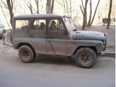

а то что-то я запутался.
Расклад вот какой.
Собрался я покупать диски грамз гранд (вроде бы) 15х8 ет0
Вроде как вот они на фото Изображение
Я не путаю - это гранд?
Насколько я знаю - к нам на родные мосты они не встают - цепляют.
Надо менять поворотные кулаки на УАЗ.
Вопрос - сложно ли это сделать и сколько стоят эти кулаки?
Заранее спасибо!
нет, не путаешь, он и есть
