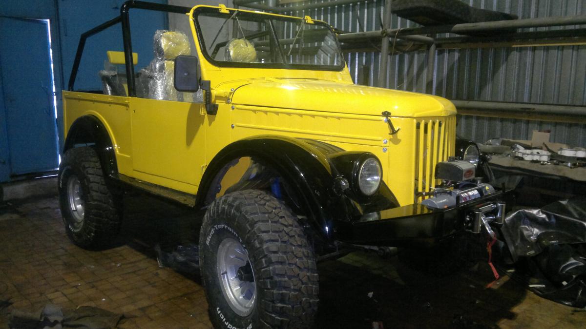

Вот что получилось в итоге

Для чего двери кривые ? Почему родные не поставил , красивая машинка , а двери не в дугу ?

Браток .а можно фото бампера сверху и снизу?

Бампер сам не делал, приобрел вместе с установленной в нем лебедкой( Передний силовой бампер с площадкой под лебёдку OJ 02.020 серия Трофи) и поставил. Фото сделаю.

Сфотографировать сверху и снизу, как встал. Пожалуйста.
