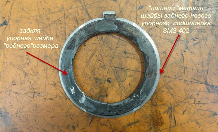

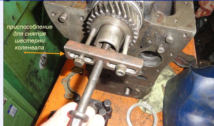

autovaler 3 Жалоба Опубликовано: 13 июня 2011 Нужны упорные кольца коленвала, оригинальный мотор Ремонт старого двигателя всегда сопровождается длительным поиском и подбором нужных запчастей. Иногда еще удается найти новые оригинальные или в хорошем состоянии. Бывает, что некоторые детали подходят от других моделей двигателей, но с незначительными доработками. О таких доработках и особенностях установки зазора осевого разбега коленвала двигателя М20 этот разговор. Инструкция говорит, чтo осевые перемещения вала воспринимаются передним коренным подшипником через две упорные шайбы (фиг. 15) из стальной, залитой баббитом ленты. Величина осевого зазора составляет 0,075 - 0,175 мм. Передняя шайба 10 обращена поверхностью, залитой баббитом, к стальной упорной шайбе 11, сидящей на валу на шпонке и прижатой к торцу коренного подшипника. Задняя шайба 9 обращена поверхностью, залитой баббитом, к бурту щеки вала. От вращения шайбы удерживаются: передняя - двумя штифтами, запрессованными в блок и в крышку и входящими в выемки шайбы, задняя - выступом, входящим в паз. И так, реальная ситуация – осевой разбег коленвала - ну очень большой, и то, что еще осталось от шайб упорных подшипников далеко уже не шайбы. Есть примеры восстановления толщины шайбы упорного подшипника наплавкой баббитом c последующей механической подгонкой в нужный размер. Я, когда слышал о таком способе, то представлял себе увеличение толщины пайкой не рабочей стороны, а тыльной. На фото ниже примеры напайки рабочей поверхности. Еще один из вариантов решения этой проблемы – покупка шайб упорных подшипников от “волговско- уазовского” ряда двигателей. Можно от ЗМЗ-402 . Передняя шайба упорного подшипника, что с усиками, под штифты подходит без доработок, задняя - немного больше по наружному размеру. По внутреннему диаметру она чуть меньше, но это не критично. Любым доступным способом убираем лишний металл и все. Как быть если даже новые детали не обеспечивают нужный зазор? Можно смело изготовить из тонкой жести, нужной толщины, регулировочные пластины по шаблону передней упорной шайбы. На фото ниже, место установки показано лезвием ножа. Места там достаточно, видно, что штифт еще удерживает шайбу переднего упорного подшипника при толщине лезвия в 1.2 мм. При выполнении этих регулировок такую работу нужно выполнить как отдельную операцию без установленных шатунов и сальниковой набивки, проверяя осевой разбег индикатором. Обращаю внимание, что в процессе регулировки осевого разбега придется каждый раз собирать все детали и закручивать храповик коленвала тем же усилием, каким он будет закручен на собранном двигателе. Шестерню коленвала можно пробовать снимать двумя отвертками, но гораздо удобнее - не сложным приспособлением. Все, немного усилия и зазор в норме! Цитата Поделиться сообщением Ссылка на сообщение Поделиться на других сайтах
autovaler 3 Жалоба Опубликовано: 13 июня 2011 еще одна фотография Цитата Поделиться сообщением Ссылка на сообщение Поделиться на других сайтах
Федот68 4 240 Жалоба Опубликовано: 13 июня 2011 Почти всё так. дорогой. Но ПРОЩЕ - не пытаться наплавлять припой на сталебаббитовые кольца ( бесполезная трата времени) , и не подбирать " прокладочные" кольца ( кстати - логичнее " утолщать" заднюю шайбу - именно там износ от упора при выжиме сцепления происходит) Потому - берём сталеАлюминиевые упорные кольца. И наплавляем с " холостой" стороны припой ПОС ( лучше - баббит, да " пожёстче". но где его взять? а ПОС - в любом хозмаге присутсвует). После - прошлифовываем наплавленное до нужной толщины ( а вот тут-то микрометр - не помешает. Замерив раз ( хоть стандартным набором щупов) " разбег" в упорном узле - несложно рассчитать нужное утолщение. Да!. И давно есть в продаже " универсальный сьёмник для разборки ГАЗомоторов" ( у меня такой - сделан приятелем-токарем ещё по "ЗаРулёвским" чертежам). Там - тупо гайкофланец со всеми нужными "дырдочками" на штоке с " правильной" резьбой. Подходит для распрессовки ВСЕХ шестерён/фланцев с ГАЗомоторных валов.... Цитата Поделиться сообщением Ссылка на сообщение Поделиться на других сайтах
