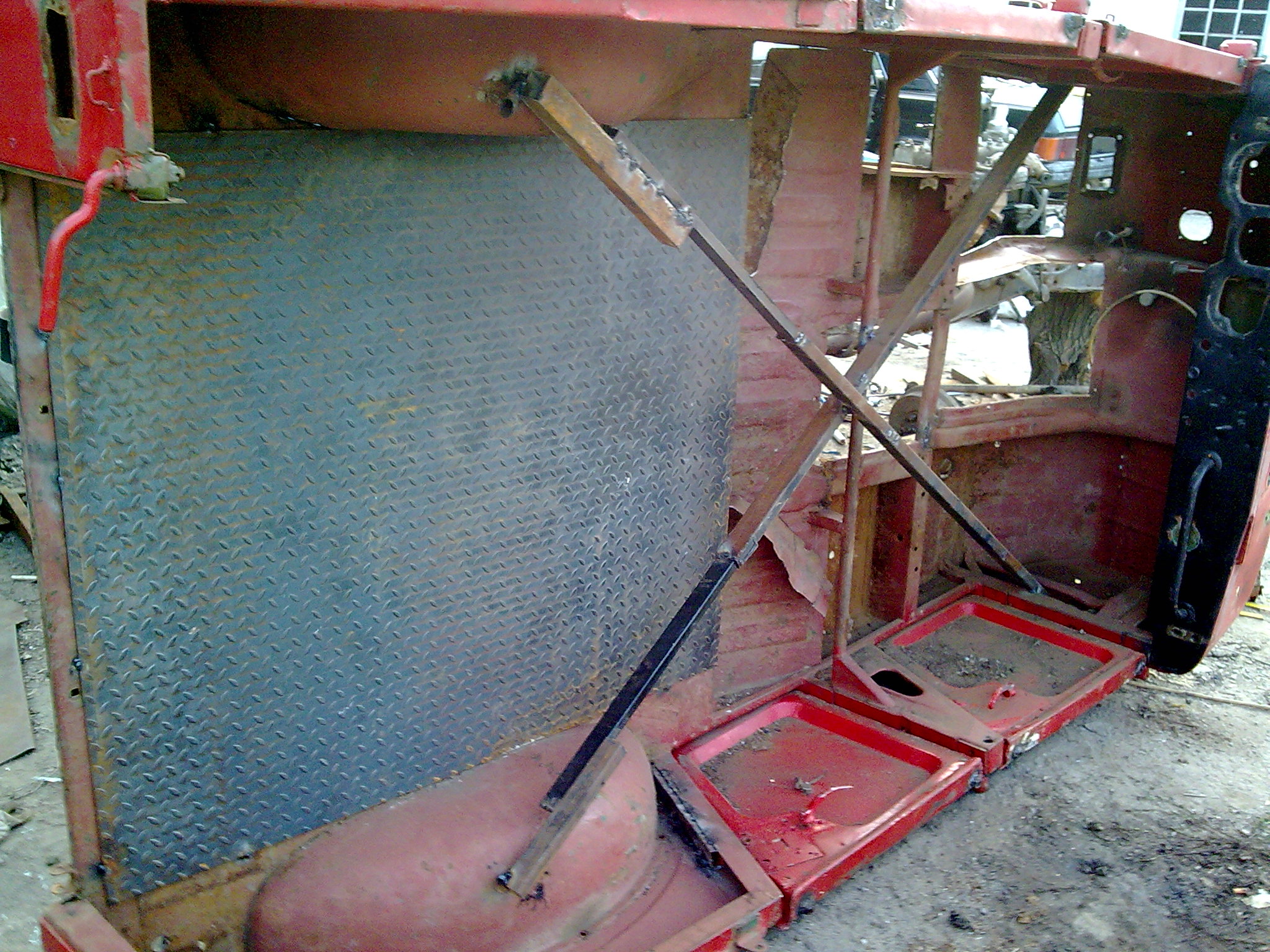

Выкладываю свой фото отчет прошедшего выходного:
  • вырезана площадка заднего пола
  • установлен усилитель заднего борта<li> произведена дефектовка передних рессор

Для пола решено использовать рефленку из чернухи толщиной 3 мм
Для рессор будет изготовлен ремкомплект из новых буханочных путем замены верхних листов родными серьгами и подрессорниками от 69 го. ожидаемый эффект: лифт порядка 5 сантиметров

Для рессор будет изготовлен ремкомплект из новых буханочных путем замены верхних листов родными серьгами и подрессорниками от 69 го. ожидаемый эффект: лифт порядка 5 сантиметров. Как смотрите на такой вариант
