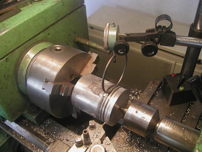

Я делал вот такие манипуляции с поршнями для своего газика. Катаюсь уже больше двух лет. Еще там врезанны современные кольца

Варил поршень для возможности обрезать под палец . Кольца ставил современные для "москвича" размер 82.0. У меня блок новый. Канавка для маслосьемного кольца без доработок. Для нижнего компрессионного- немного разширена. Верхняя канавка на поршне оставлена без кольца, а выше -нарезана дополнительная канавка для верхнего компрессионного кольца из комплекта. Места там достаточно. Все эти доработки нужно делать не спеша. Всегда нужно помнить о следующем ремонте.

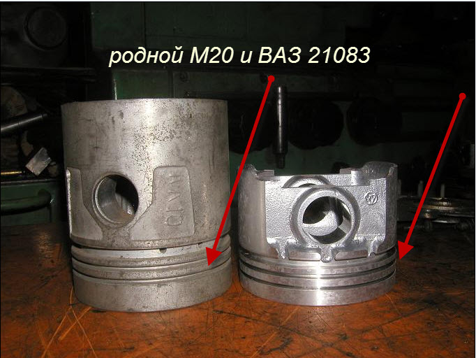

Кольца ставились не родные, подобраны по диаметру от современного двигателя. Маслосьемное кольцо по размеру, нижнее компрес. чуть толще, под него подгонялась канавка. Верхнее- перенесено в новую канавку, потому что делались токарные манипуляции по перегородке нижнего колца. Места по огневому поясу достаточно для врезки верхнего кольца. Еще, получается, что пропущенная канавка служит своеобразным тепловым барьером для нижних колец.
