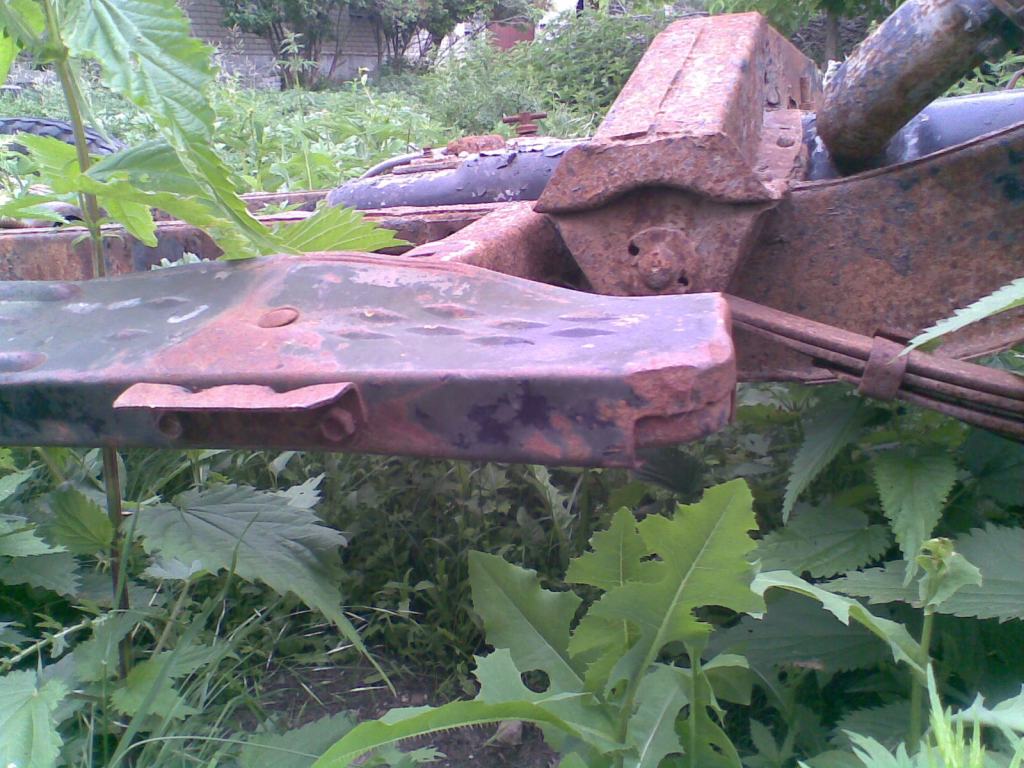

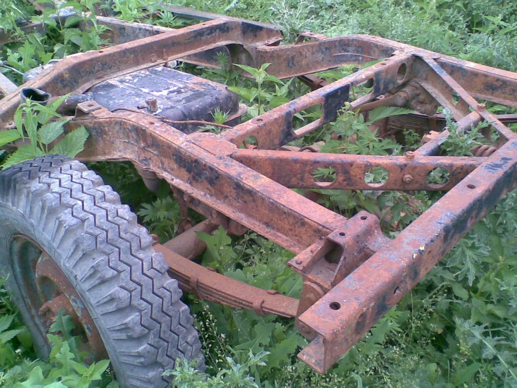

Возникла у меня мысля построить себе еще один Газик, чисто для соревнований, чтобы не жалко было свой убивать.
Вот теперь потихоньку начинаю собирать запчасти. Предложили такую раму - на мой взгляд очень живая, всю простучал, железо все крепкое, не расслаивается. Есть один косяк - с правой стороны под подножкой наварены заплатки с обеих сторон рамы. Ну и переднюю поперечину раскурочили чуток, не страшно. Все видно на фото.
На раме стоят родные мосты, состояние не известно, но люфтов смертельных нет. + все рессоры, подножки, задние рычажники и бак основной. За все это добро хозяин хочет содрать 10 тыр.
Нужен совет спецов, стоит ли брать эту раму или нет. Просто хотел собирать Газик именно на родной раме, чтобы трансмиссию родную сохранить. Уазовский моноблок меня совсем для внедорожных приключений не устраивает. Или все-таки купить уазораму и на ее базе собрать силовой агрегат с родными КПП+РК ?
Тем более уазовскую раму в идеале можно найти за 2-3 тыс.
Вообщем буду всем благодарен за высказанные мнения и советы!

Очень приличная рама.+ два моста+ бак. Если опустить цену на 2-3тыщи, можно просто считать, что крупно повезло. Удачи вторгах!Изображение

Сейчас занимаюсь поиском рамы для себя, посмотрел несколько вариантов, на мой взгляд у Вас очень не плохой случай включая цену, но для покатушек на мой не опытный взгляд лучше взять что попрочнее, все таки газкина рама слабовата.

Рама хорошая. Переднюю поперечину легко поправить.
Заплатки пускай не смущают, судя по фото тот кто варил, знал что делает.
Вертикальных швов нет, только горизонтальные как и положено ремонтировать рамы.
Бери.

Я и не сомневался. Плюсовее родной рамы для газика еще ничего не придумано!. Просто у Вас новая, а эта б/у. Все таки 2 большие разницы. Была бы новая - поставил бы на свой, чтобы как можно ближе к оригиналу.
А для внедорожных подвигов не важно какая рама, нужна выносливость и надежность. Все равно такие машины рано или поздно в котлету превращаются. А родную раму кромсать руки наверное не поднимуться...
Вобщем почти созрел я на покупку, главное чтобы хозяин не передумал.
