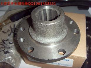

Если так вредно отключать передний мост,выкручивая замки на ступице,может поставить крышки как на фото? Такие,по моему,ставили на ранние выпуски газ-69.

вчера смотрел машину донора, у него стояли похожие. Я хозяина спросил , тот не в курсе совсем.

Коротко: при разлочивании ступиц перестает крутица передний кардан. При движении на заднем приводе это дает повышеный износ втулочки вала переднего кардана в раздатке. Да и кардан передний быстрей "провисает" на шлицах. Потому, на газоне не рекомендовано отключать хабы. А уж ставить вместо них "грибки", или "трещетки" это уже дело хозяина. На мой взгляд самый оптимальный вариант - "трещетки". Залочил их и катайся. А в случае умирания передка, можно легко отцепить колеса. Но и в то же время нет желания лишний раз включать-выключать, на которое подвигают современные хабы ))
