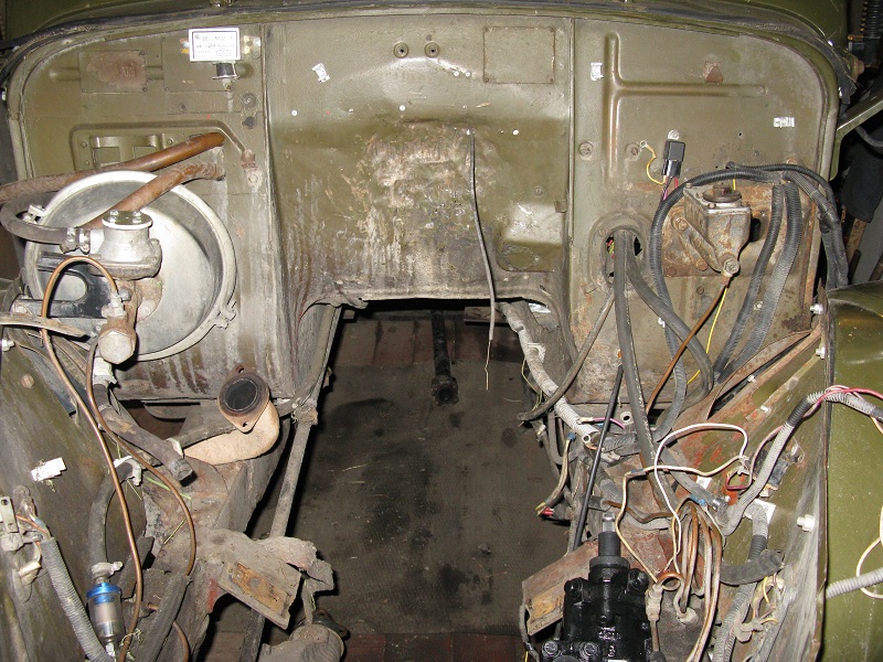

Две недели провёл в гараже вот, что получилось.

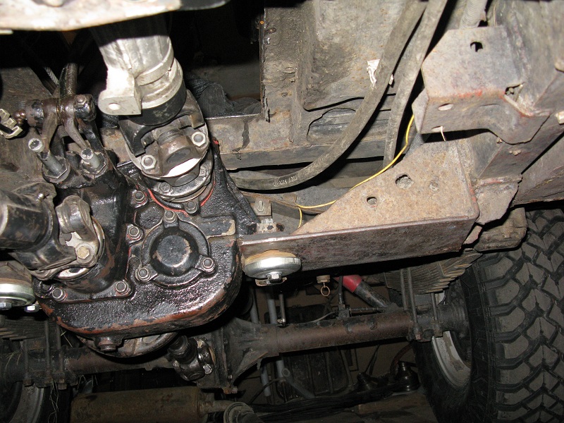

Работа огромная, поздравляю. Осмелюсь на пару замечаний. Задний мост лучше провернуть - крестовины будет ломать. Рессивер вроде? - мешает, тоже надо решить. Еще заметил - как у меня не осталось поперечных лонжеронов, нужно внедрять. Вопрос - бензобак единственный?

Рессивер мешал, потом поставил проставки мост рессора, сейчас не достаёт. Наверное действительно придётся их фрезернуть, чтобы мост довернулся. Поперечные лонжероны, что это, и зачем их внедрять? Бензобак один, для моих нужд пока достаточно.

Поперечные лонжероны соединяют левый и правый продольные лонжероны рамы. У тебя раздатка не является лонжероном - там подушки резиновые, единственно на коробке не особо прочная пластина. У тебя уазкина рама - там съемный лонжерон, если газовская, так вообще двух не хватает.

раздатка стоит ниже обычного ??
и вроде , судя по фото она наклонена к заднему мосту ??

Да раздатка ниже и наклонена к заднему мосту, передний кардан 90 см. задний 45 см.

Нет рулевой редуктор АДС YB на 6 фото видно, сошку для него пилил напильником из уазовской там "папа мама" разные и диаметр шлицевой на уаз сошке чуть меньше, но треугольный напильник исправил положение. Фото в первом сообщении.

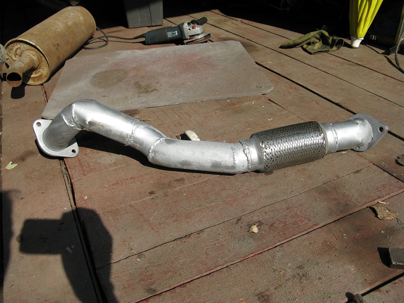

Настало время продолжить. После двух порванных раздаток газ 69 и вибрации пром кардана, решил ставить коробку R150F с раздаткой от тойоты хайлюкс сурф по причине того, что она самая дешёвая на разборках. Вот собственно её фото.
Был переделан тойотовский выжимной и первичный вал для корзины сцепления и подшипника коленвала двигателя крайслер.

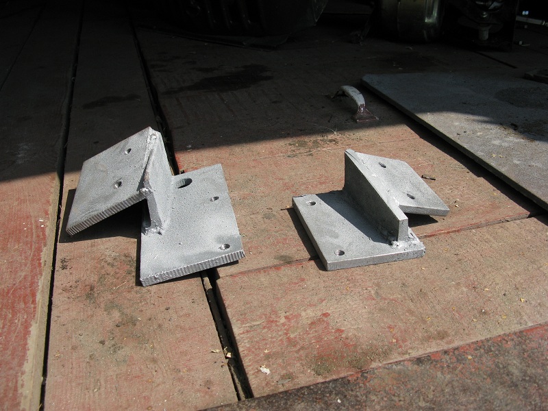

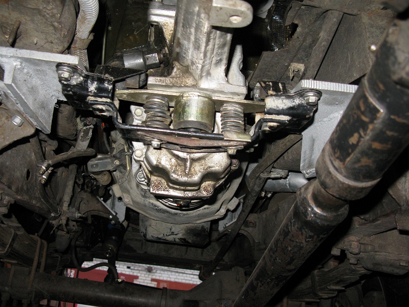

Изготовлена переходная пластина, между двигателем и картером сцепления.
Крепление коробки к раме.
Новая черепаха в салоне.
Карданные валы подошли от 452 уаза задний вперёд, а передний назад.

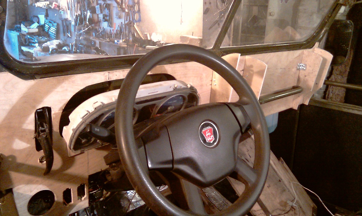

Панель изготовлена из фанеры карпета и полиэфирки. Сначала делал каркас затем обтянул его карпетом и пропитал полиэфирной смолой. Потом шпатлевка и покраска.

Вопрос по карданам - от 452 УАЗа подошли вообще без каких либо переделок? И крепление кардана к раздатке одинаковое?

По длине подошли, но у меня мосты пере прессованы, редуктора от газ 21, у них хвостовик длиннее. Сейчас нет проблем с карданами, разной длинны в магазине есть, подбирай по месту.
Фланец на раздатке нужно расточить под центрующий буртик уазовского кардана, и пересверлить отверстия для шпилек.
