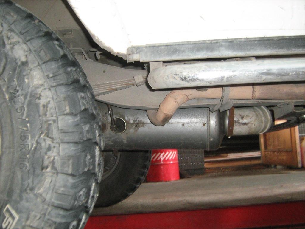

Из рессоры и уголка. Любой длины.
ссорри за офф !
каково назначение маленького бачка ??

ссорри за офф !
Да, да, я тоже хотел об этом спросить, что это за инновационная идея? Мож и мне надо только я об этом пока не знаю :blink:
Для печки солярочной со 131-ого. Правда. агрегат еще не опробован.
