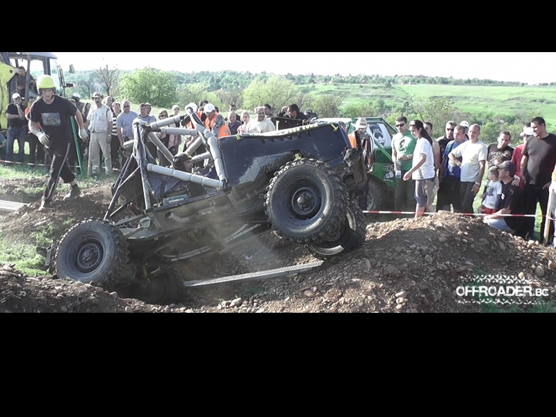

Вот мой проект, он сделан для траял и трофи в Болгарий.
Двигател 24-10, СК и РК из ГАЗ 69 , Гидравлика из БМВ 520, кормилний демфер из Мерцедес 124, 4 Дисковие тормоза из Витара, механ.лебедка, ел.лебедка, генератор 150 ампера.
Бензинов резервоар - 12 литра от Ветерок, газ - 40 литра,Амортизатори вперэд ГАЗ 53, отзад ФОРД сиера, вперэд ресори главни и подглавни лист из ГАЗ 69, другие из Трабант с револверни люлки, радиатор и вентилатори охлаждение из Фиат Дукато 2.5 дизел, алуминиеви панели из ТИР Щаер, ел.инсталация тоже3108634853065325.jpg 3108634853065325.jpg 9712995740217062213056504775j7nD3xCWQX7CME05OhO.jpg IMG_3765.jpg 912458439137761188713056514565Y2x78WqMjqkamTa85Rp.jpg
http://www.vbox7.com/play:52b3dfdc
http://www.vbox7.com/play:aba1e13f
http://www.vbox7.com/play:07af6913
http://www.vbox7.com/play:68f4605c
Диференциал отзад 100% блокиран , вперэд с касета из БТР, предав. - 8:41, - 5.125

Септамвря я ставил лебедку из ЗИЛ 157, 100 метра въже 7 мм.
25 септамвря уходил на трофи и там сделал пробу етой лебедки, она много лукшия и быстра, я много доволен, на етом трофи узел награда для най-атрактивний джип.
После трофи у меня поломалис кормилний демфер из Мерцедес (ставил из Дифендер), предний амортизатори из ГАЗ 53 работали 40 км и после отказали (сделаю с другое масло), а ресори иззад изправилис, потому что лебедка 130 кг - сейчас ставил и пружини из Нива и машина хорошее.

Симекс хорошая резина!
#15 kiro_vd
kiro_vd
    Новичок
  • Больше года в клубе
  • Pip
  • 5 сообщений
  • Город:Видин, България
  • Интересы:офроуд - Траял, Трофи
Отправлено 09 Декабрь 2011 - 23:58
Резина "Инса Турбо - Спешал Трак", не Симекс, 32 " - 235 - 85 - 16, регенерат из Испаний.
