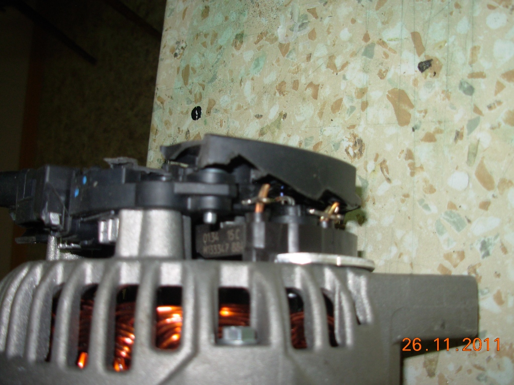

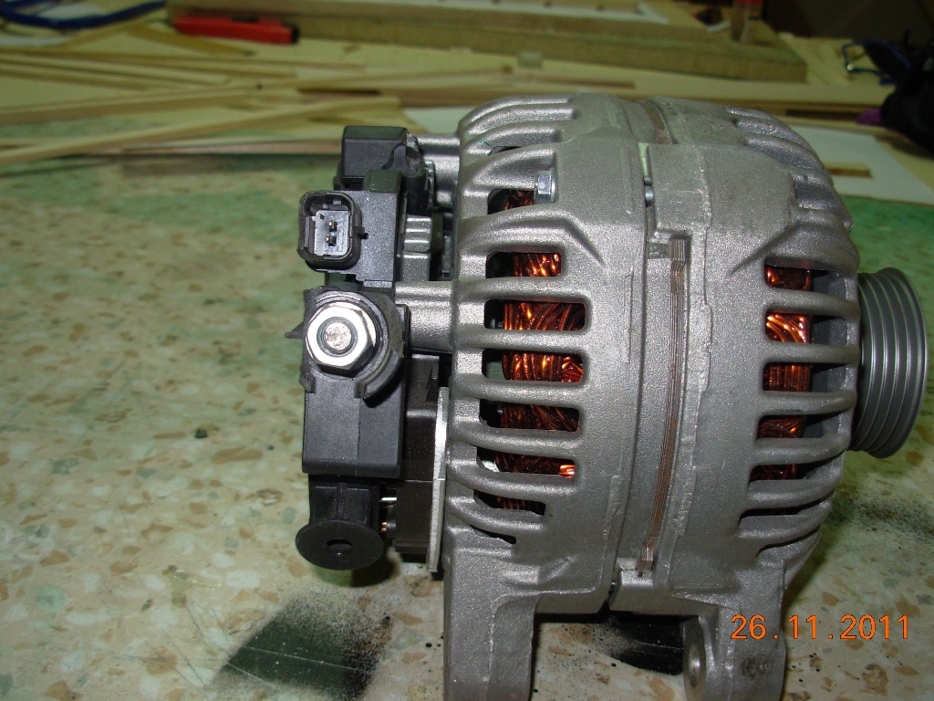

вот такой этот генератор. Как его можно подключить?
Он абсолютно новый (внешне чуть поломатый, но из-за этого его и списали) :)

Хмм... Испанская штучка на 150А. Красиво. С грузовика какого? Желательно бы обозначение буквеннное клеммм. Оно не видно.
Я наверное отстал этот ген. для Пежо-Ситроен с каким то новым интерфейсом подключения пишут коротко тип(COM) и другие данные найти сложно.
Если есть большое желание его запустить возможен некоторый колхоз с заменой РР на нем на более простой но они тоже не дешевые.
