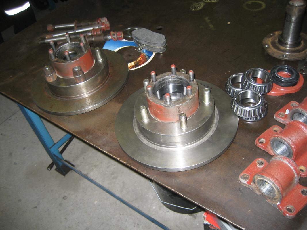

andrey@ 3 Жалоба Опубликовано: 1 августа 2013 Здравствуйте. Подскажите пожалуйста, а когда Вы протачивали ступицы заднего моста для установки нивовских тормозных дисков у Вас отверстия на ступице получились открыты? 1 Цитата Поделиться сообщением Ссылка на сообщение Поделиться на других сайтах
GPMAR 29 Жалоба Опубликовано: 1 августа 2013 (изменено) Отличная машина! Пример для подражания! Из чего (и по какой технологии) сделана накладка черного цвета, над торпедо, закрывающая механизм дворников?Все просто, фанера бакелитовая толщиной 7 мм и пенопласт, зашпаклкваны и покрыты кожей. Крепятся на двух саморезах, достаточно надежно... Изменено 1 августа 2013 пользователем GPMAR Цитата Поделиться сообщением Ссылка на сообщение Поделиться на других сайтах
GPMAR 29 Жалоба Опубликовано: 2 августа 2013 (изменено) Здравствуйте. Подскажите пожалуйста, а когда Вы протачивали ступицы заднего моста для установки нивовских тормозных дисков у Вас отверстия на ступице получились открыты?Около этого, почти в 0. У болтов головки подрезаны. Изменено 2 августа 2013 пользователем GPMAR Цитата Поделиться сообщением Ссылка на сообщение Поделиться на других сайтах
