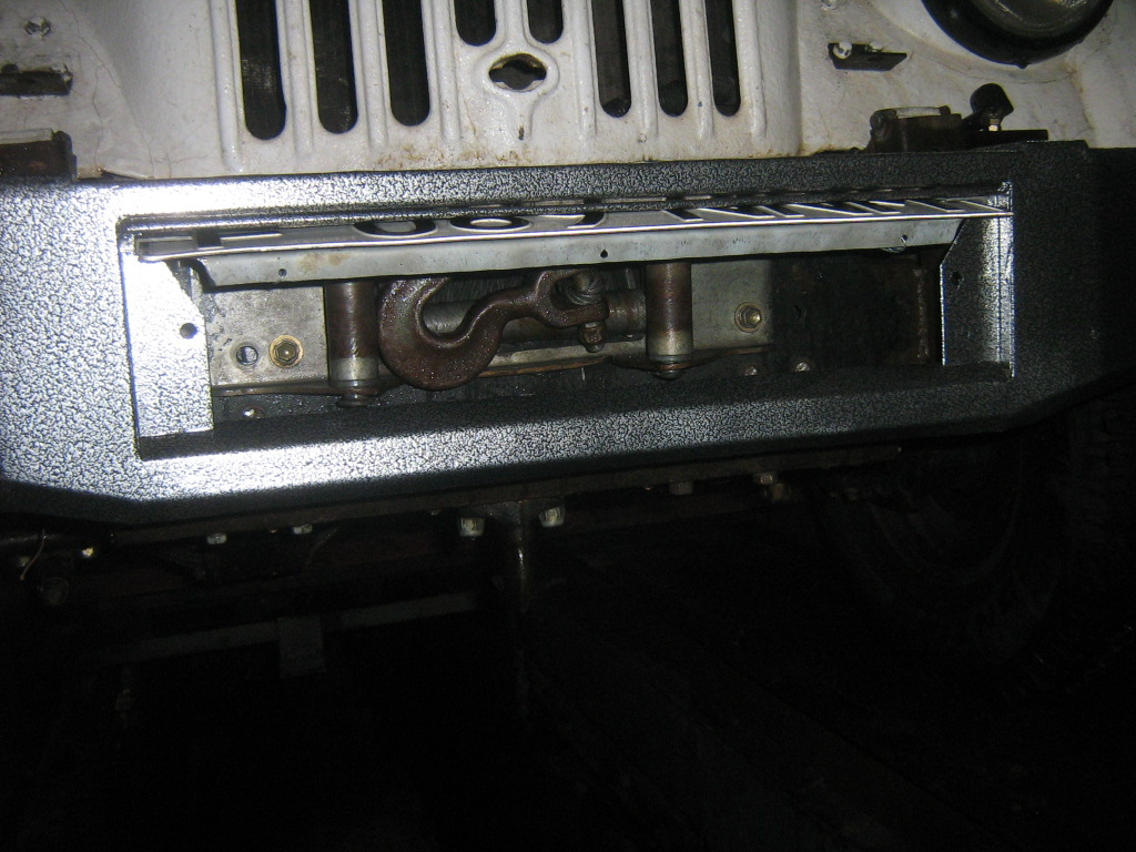

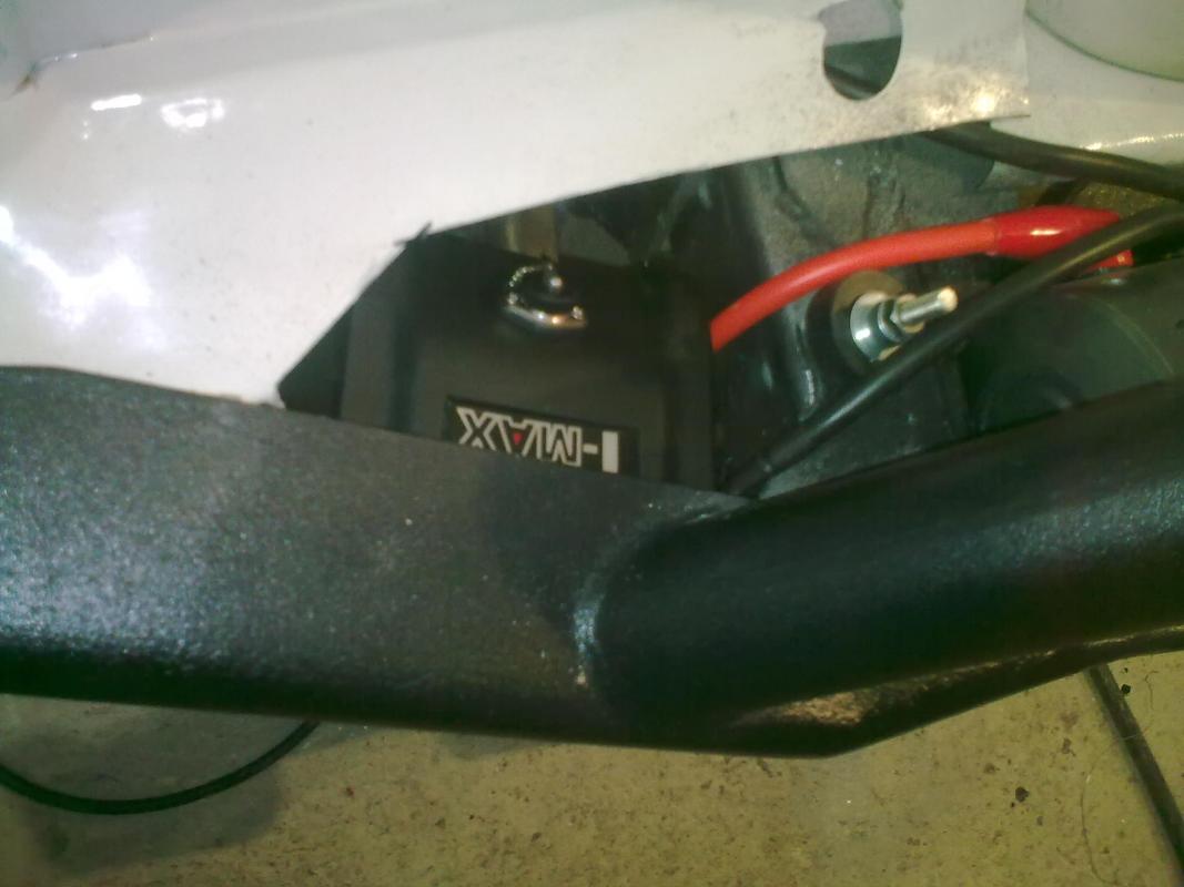

Выполняя обещания, даю описания установки лебедки на ГАЗ 69 "Барс".
Выбрали лебедку исходя из технических характеристик, цены и габаритов. Выбор пал на T-Max 8500.
Было намечено поместить лебедку на переднем бампере максимально утопив ее в бампер. Приступили к работе. Вот так это было.

Площадку под лебедку вырезали в бампере и максимально усилили кронштейнами для крепления роликового узла...
Вот так...
