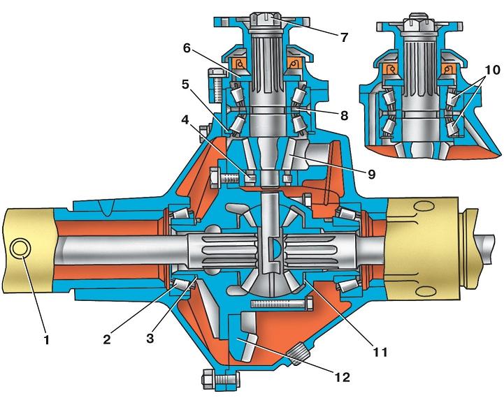

маратка 1 Жалоба Опубликовано: 3 октября 2011 в инструкции по регулировке главной пары указано: "На мостах, имеющих регулировочное кольцо 5 (см. рис. 3.79), проверьте зацепление шестерен по пятну контакта." Вот рис. Так как определить, должно там быть это кольцо или нет? В чем тогда отличия мостов? Цитата Поделиться сообщением Ссылка на сообщение Поделиться на других сайтах
ХАБ 155 Жалоба Опубликовано: 3 октября 2011 (изменено) Если мост выпуска позже 1988г,то кольца нет и регулировки,соответственно, не делается.Различия в глубине посадочного места под сдвоенный подшипник. Этот размер нигде не встречал. Попробуй собрать без кольца. Сразу будет видно по пятну контакта. Потом,если результат отрицательный,чесать репу и искать кольца. Это будет трудно... Изменено 3 октября 2011 пользователем ХАБ Цитата Поделиться сообщением Ссылка на сообщение Поделиться на других сайтах
