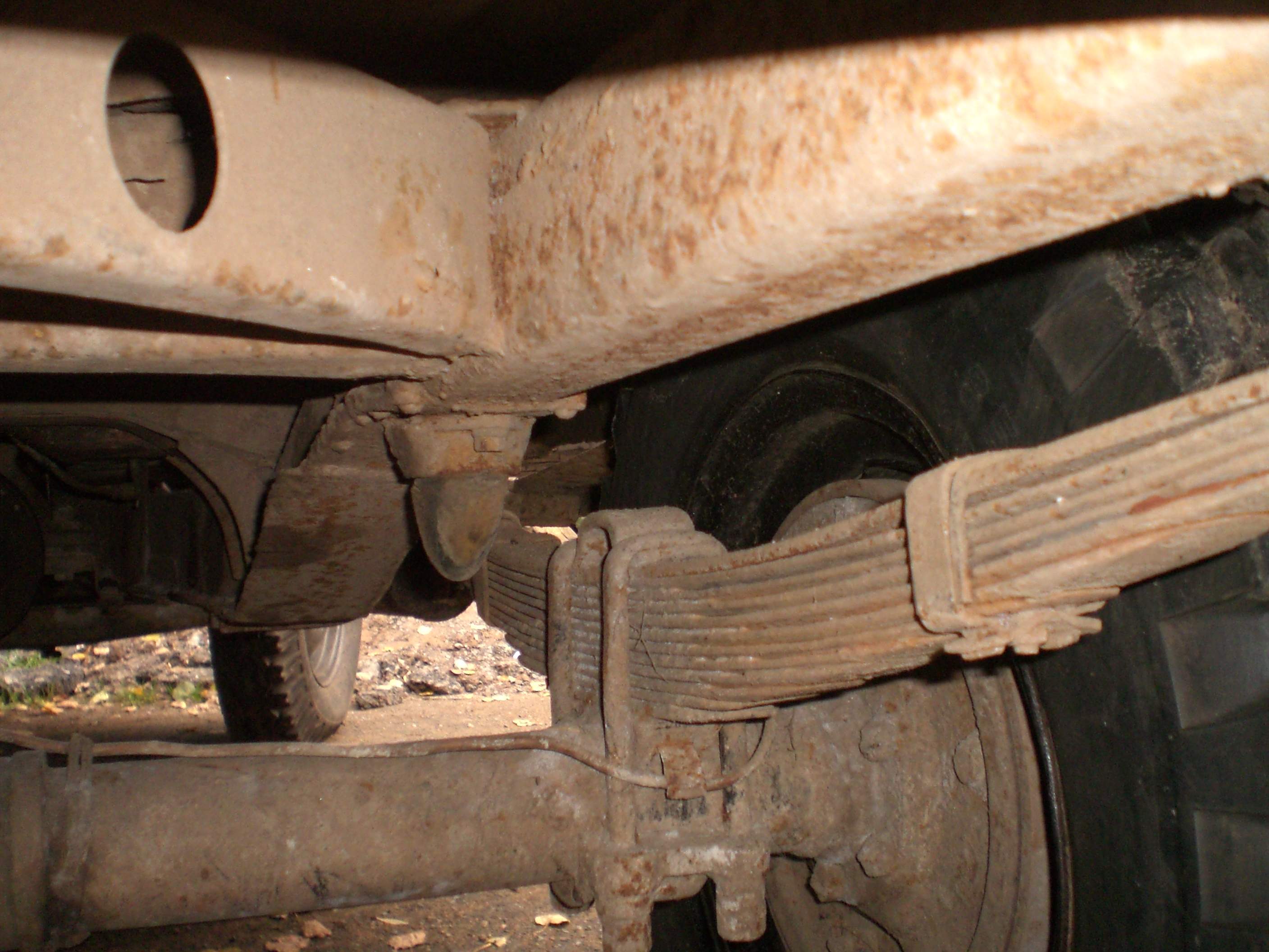

Блин сейчас заметил такую фигню, раньше как то внимания не обращал По фото(в живую к сожалению посмотреть не могу машину с дачи в гараж не притащил) левая сторона от правой отличается как то, а именно на правой стороне не заметно характерной отбортовки нижней полки лонжерона, она какаято округлая на вид. :blink: :huh: или умня уже глюки от мнительности

Так у вас правый лонжерон уже заменен, а по хорошему надо снимать кузов отчищать раму от ржи и после этого принимать решение о восстановлении либо замене. Иногда бывает что с виду рама утиль (поверхностная ржа) которая счищается при помощи щетки и УШМ оказывается что все не так уж и плохо, По крайней мере у меня было так, и еще была трещина лонжерона поперек с правой стороны которую я заварил накладкой. Только рама всегда варится вдоль а накладки лучше делать в форме ромба.
Так что не бойтесь, как говорится глаза боятся руки делают!!! удачи вам в восстановлении газика!!!

speedoff прав Буду искать паралельно новую раму. Окончательно добило то что правая задняя часть лонжерона фиг знает из чего нарощена, ранще просто внимания не обращал, а тут в очередной раз с другом фото смотрели планы обсуждали и вот значится ..... нашли блин :( .
