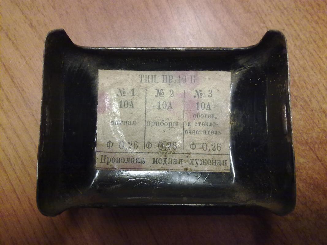

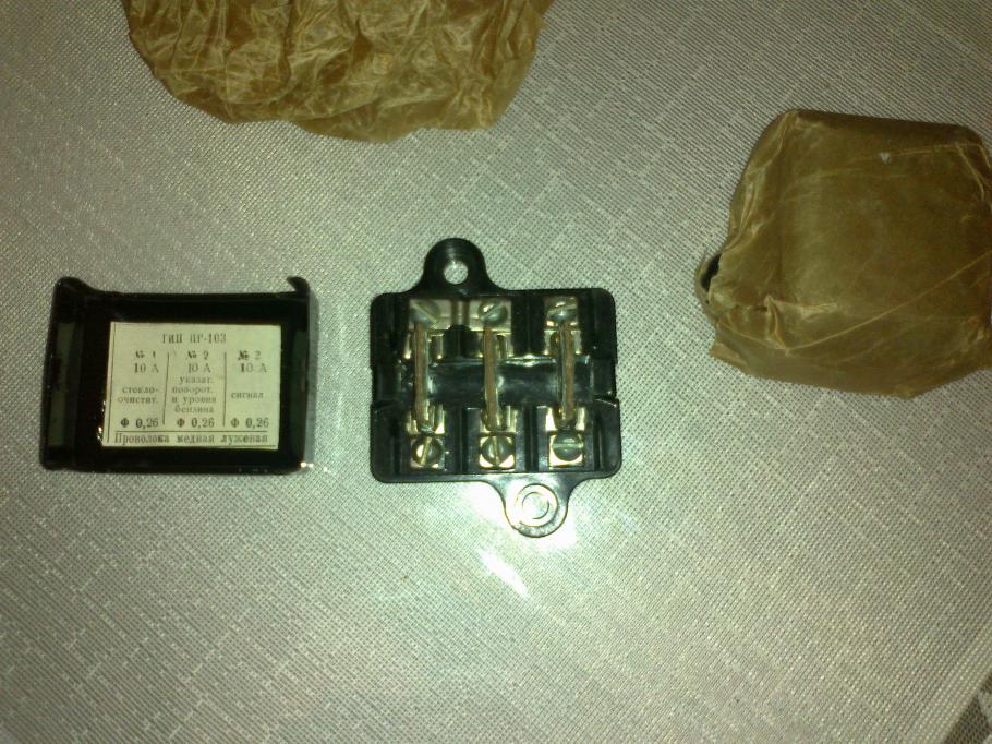

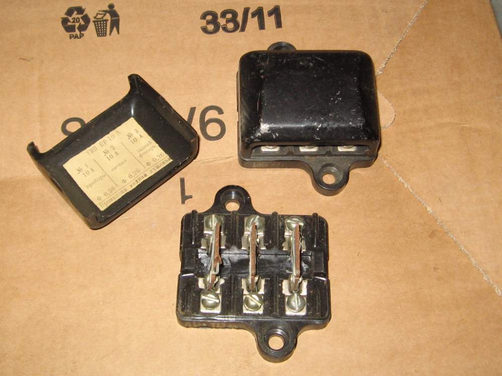

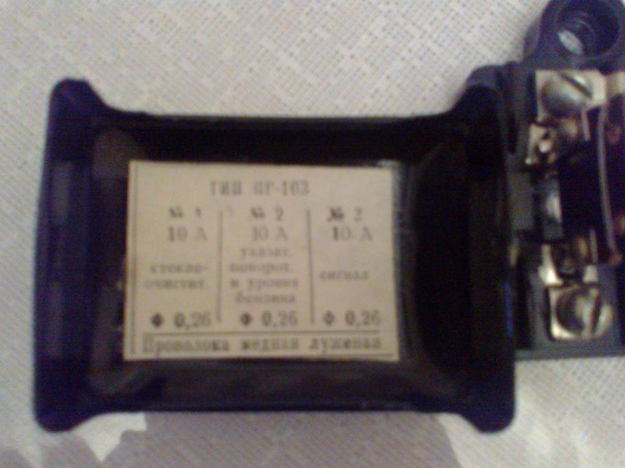

Были и такие уже после окончания выпуска машины. Всё зависит от завода-производителя электрооборудования. Есть пара реле с такими крышками. Все 70-х годов.

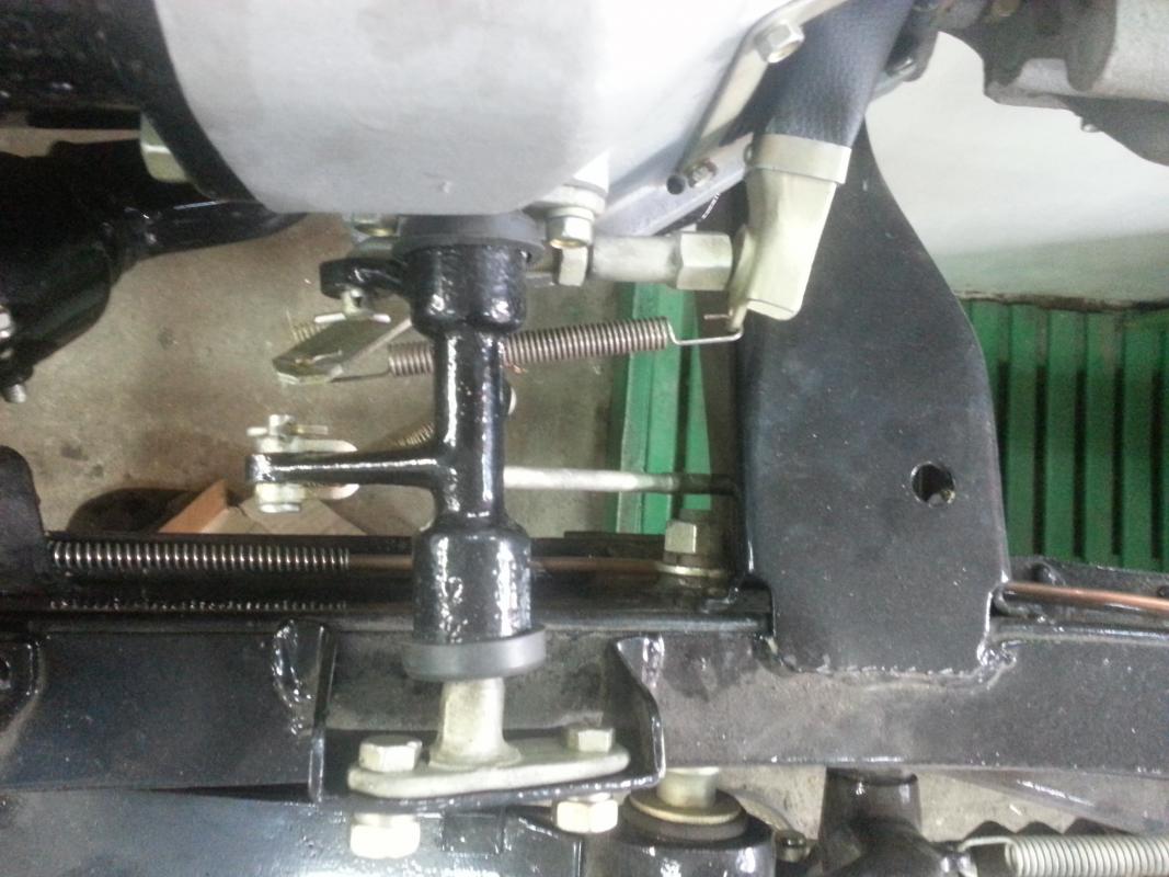

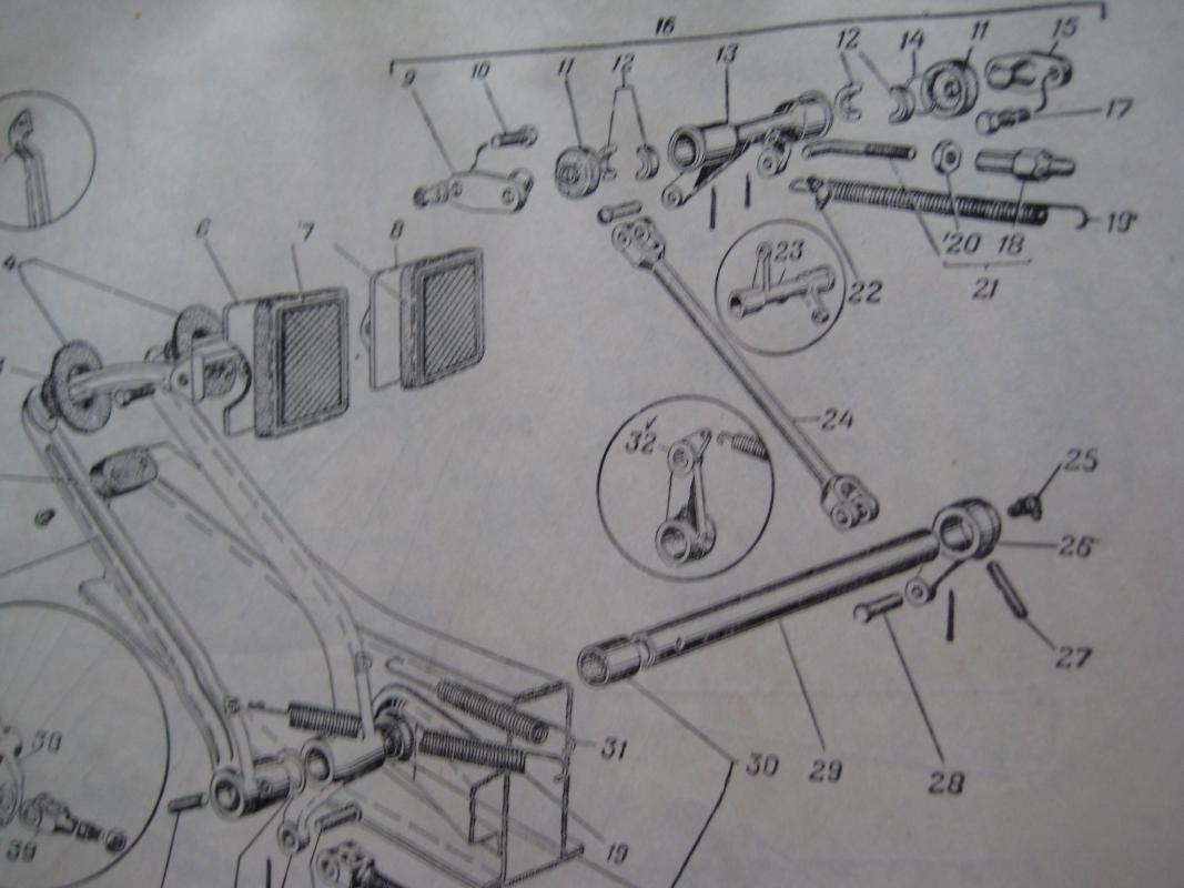

Напишите пожалуйста про привод выключения сцепления:
Вот тут на фото 2 разных - поводки для тяг находятся в разных местах. Какой от ГАЗ-69, или это оба от него, просто какой-то ранний?

Снизу наш, верхний вроде бы от Победы

Верхний №22,это привод от М20Победа..,№32 от 69.Фото из каталога Победы.IMG_2595.JPG
