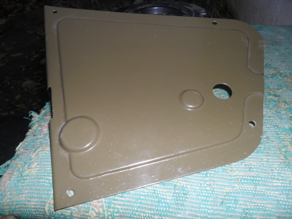

Сделал такую табличку на компе, подогнал по размерам, осталось только с текстом разобраться, пока внешний вид вот такой получился
Если надо могу потом оригинал файла скинуть, для всех желающих
Фото оригинальной наклейки на крышке блока предохранителей. Размер наклейки 48 на 38 мм.

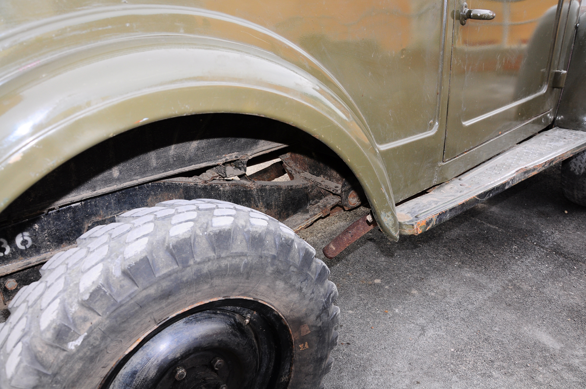

Если нужно фото того, что получилось у меня - сделаю.
Да, будьте добры, хотелось бы увидеть фото.

Отправлено 20 Июнь 2013 - 17:23
