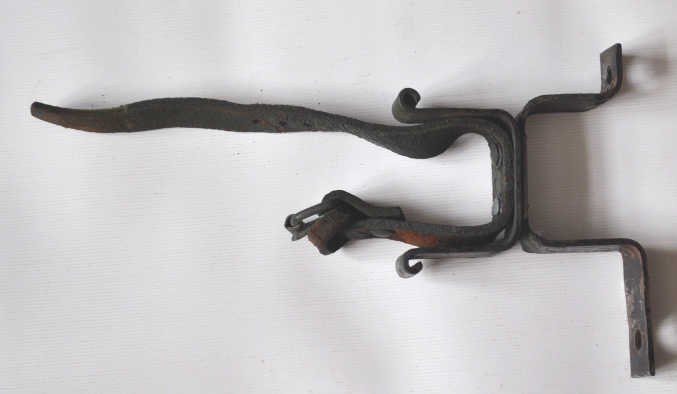

Фото оригинальных кронштейнов и элементов подвеса глушителя 69 с 1960 по 1967 г.в.
У заднего подвеса не хватает кронштейна крепления выпускной трубы. Передний комплектный. Нижние элементы переднего подвеса к резиновым деталям приклёпаны.

Спасибо за наглядные фото. Даже не представлял, как выглядит передний подвес глушителя. Для наглядности сделал фото кронштейна крепления выпускной трубы. Он у меня сохранился.

Док, спасибо за фото. Теперь полный комплект.
