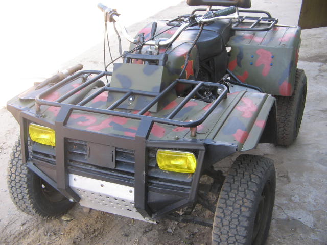

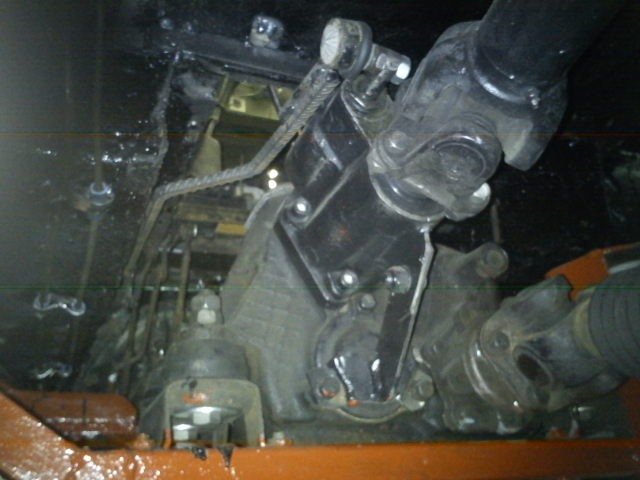

двиг. МВ-617 3.0Д. На лебёдку не ком, а просто механизм включения леб. от бтр-80. этот мех-зм установлен на РК через план-шайбу от ведущего вала рк. Схема такова; для работы лебёдки ставлю РК в нейтральн. полож.( то, при котором кпп работает, а от рк ни один вал не крутится), затем на леб. снимаю стопор и разматываю трос, после фиксирую стопор ( трос уложен вдоль рамы справа в трубе через два ролика и выходит спереди). Сажусь за руль и включаю рычагом механизм привода лебёдки, затем на кпп 1-ю пер. и плавно отпускаю сцепление - вращается только вал на лебёдку. за рулём можно не сидеть т. к. скорость намотки очень низка зато тяга зверская. А если необходимо смотать трос, то втыкаешь 4-ю на кпп и намотка очень резвая. Я испытал работу лебёбки и остался очень доволен ею. Самое сложной была работа со стыковкой этого мех-ма с РК, но результат того стоит.

по лебедке очень интересно сделано !? У меня ОМ616 КП родная РК 66.и еще просьба ! какой блок на предпусковом подогреве стоит ?напиши модель пожалуста У МЕНЯ однополюсные свечи стоят .

Скажу честно что чертёж где-то затерялся, но я поищу если надо. Главное найти такой мех-зм, а там всё будет ясно как его изготавливать, но придётся покрутить в руках эдак недельки две. Если всерьёз задумал то я тебе отсниму всё в подробностях.
[email- [email=[email="kawa2@yandex.ru"]kawa2@yandex.ru[/email]]

Я ведь не сказал, уважаемый, о том что колёсами нельзя помогать, этот вал в рк вращаеться при любом положении РК, при включенной передачи на кпп. Включаешь лебедку, РК в пониженную передачу и вперёд, только особо не баловаться газом, РК хоть и с запасом прочности но издеваться не стоит. Если что-то подтянуть или помочь другой машине, в таком случае РК в нейтраль, цепляйся и тяни. Универсальность этой лебёдки в том что можно тянуться и назад; фиксируешь спереди крюк за бампер, запускаешь руку под задний бампер и тянешь трос , уложенный в блок с крюком, но длина его уменьшается вдвое, к примеру сейчас на катушке около 70м. троса 10-ки. Пока задняя часть не монтировалась, испытываю спереди, будут свежие фото выложу на суд. Спасибо

Вы не перестаете Меня удивлять ! квадрик из КА-750 Изображение дифузоры на выпускных не увеличивали ? я себе из газоновских точил , легче дышит !Прикольный аппарат . САМ сейчас DR 650 юзаю
Да, игрушка была прикольная. поставил понижающий редуктор между КПП и мостом; скорости конечно не те, но тяга с места на первой газ 53 тянул . покупатель был из России, когда я продемонстрировал как эта железяка потянула его форд транзит и ещё и переключался, он крикнул мне вдогонку; хватит, хватит с улыбкой на всё лицо достал 700 баксов и не торговался. Звонили потом типа сделай ещё, но у меня уже был другой проект. Очень жалко было эту штуку /партизан/.
