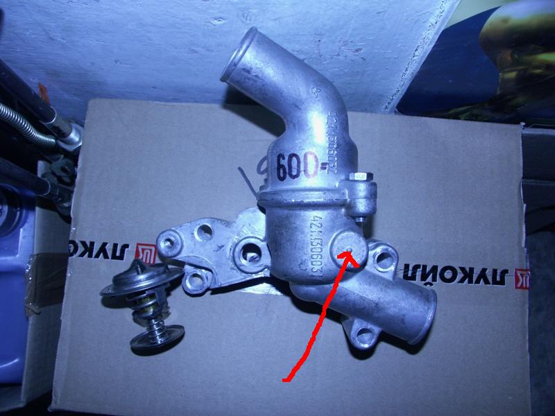

Доброго дня! Как и обещал представляю подробный отчёт о установке УМЗ-4216 на УАЗ-39099.
Начнём:
1.Сцепление.Если у вас полносинхра или 5-ступка-оставляем всё как есть,если полусинхра меняем диск сцепления под большой первичный вал.Пересверливаем отверстие(фото-3) крепления опорного шара вилки сцепления,так как родное отверстие расчитано под другую,усиленную вилку и РЦС для сцепы SAСHS или ZF .
2.Колокол.Выкручивам родные шпильки крепления КПП,вкручивам две верхних шпильки крепления КПП – УАЗ(они короче),стыкуем КПП с двигом,подтягиваем двумя верхними гайками,размечаем два нижних отверстия,просверливаем d-10,5mm,нарезаем резьбу 12*1,5,вкручиваем две нижние шпильки(УАЗ)на резьбовой герметик,пытаемся состыковать двиг/КПП,получилось-отлично!Нет?Сверлом 14мм.,рассверливаем отверстия нижних точек крепления на КПП и она на месте.(фото-3)
3.Термостат.Приобретаем корпус темостата 421.сверлим отверстие (см.фото-4)М-12*1,75 и вкручивам туда датчик тепературы,снятый с корпуса термостата 4216,датчик ТМ-100 вкручиваем в штатное отверстие,покупаем тройник(фото-13), ,термостат,две шпильки крепления оси коромысел,для крепления этого корпуса к ГБЦ вместо болтов.Вкручивам заглушку М-10*1 в водяной насос,

Затраты(приблизительно):
Диск сцепления(при необходимости) 1*650=650
Корпус термостата 1*600=600
Термостат 1*80=80
Шпилька КПП 4*20=80
Трос газа 1*150=150
Педаль газа 1*250=250
Изготовление приёмной трубы 1*1000=1000
Бак 1*3500=3500
Модуль «Утёс» 1*1300=1300
ФТО 1*180=180
Трубки подачи и слива 2*300=600
Указатель топлива 1*550=550
Датчик нровной дороги 1*600=600
Тройник 1*140=140
Работа токаря 1*100=100
Остальная работа,руки,мозги – свои.
