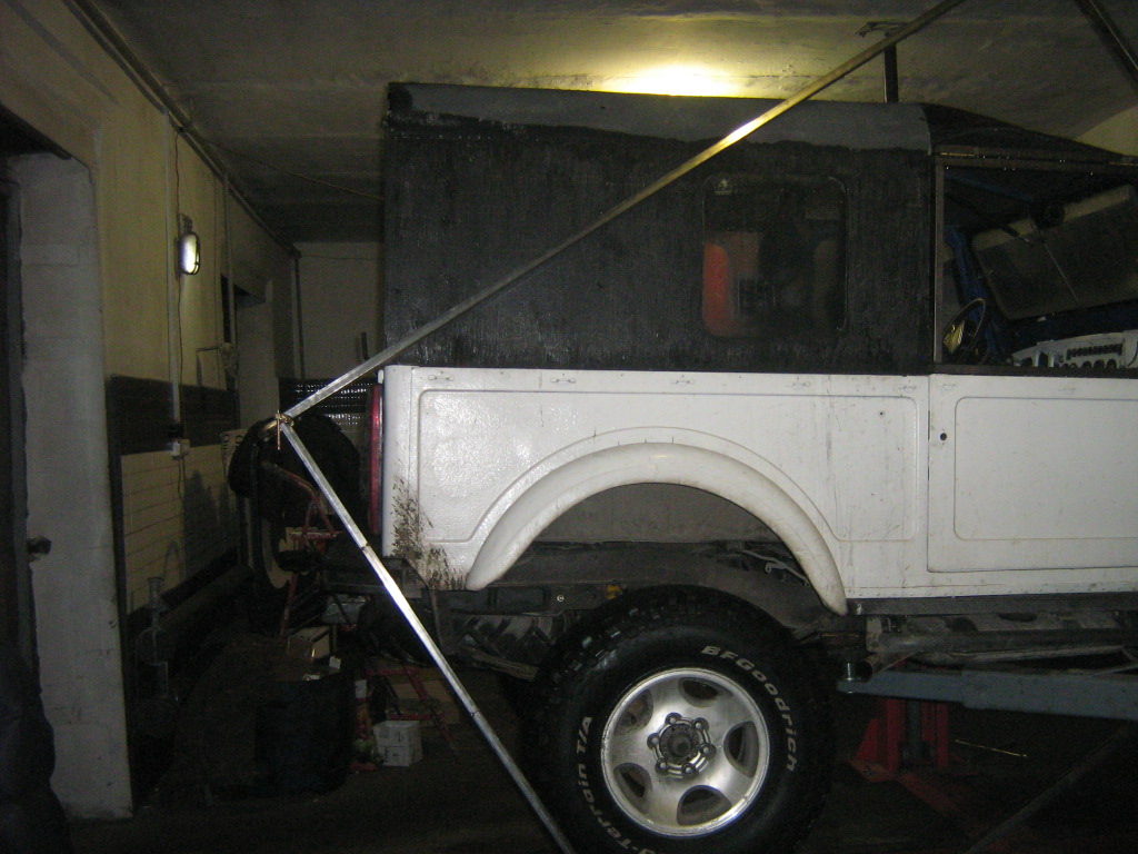

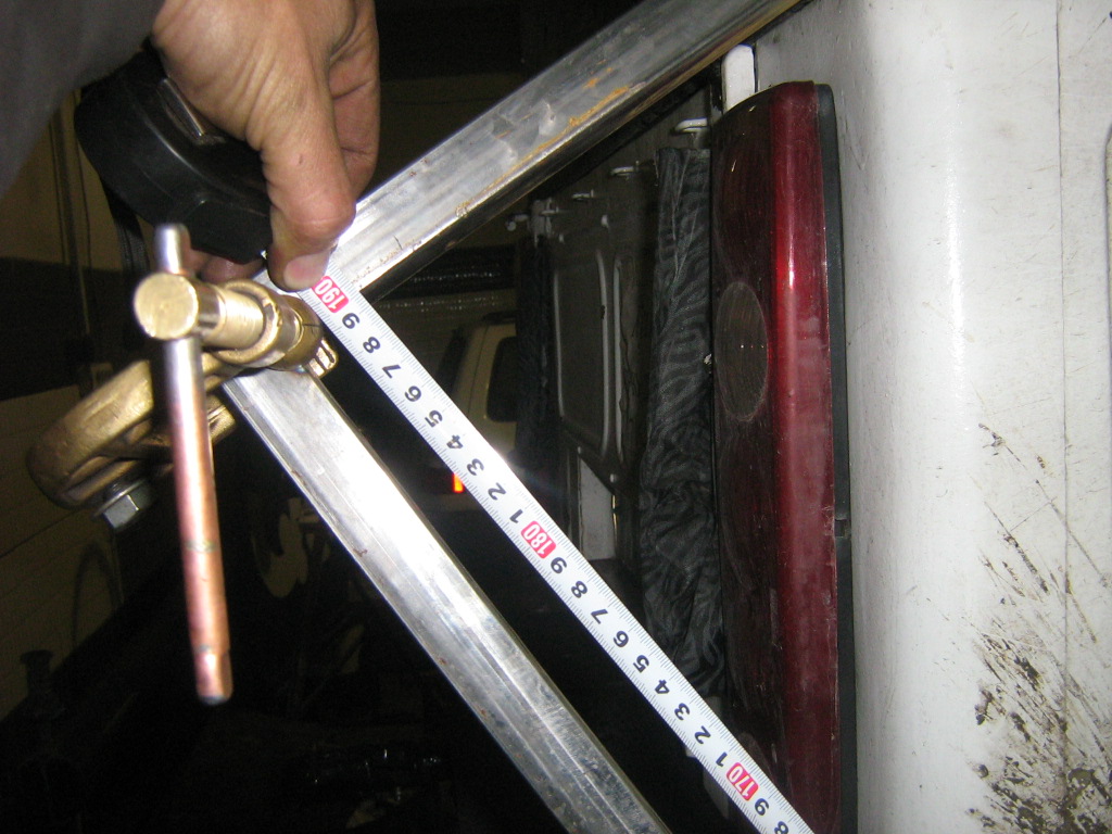

#16 трехосный
трехосный
  • 723 сообщений
  • Город:семипалатинск
  • Интересы:газик, покатушки,песни у костра
Отправлено 23 Ноябрь 2011 - 06:14
Ну вот, вчера сляпал рамку, имитирующую ворота контейнера. Лодка входит, но тютелька в тютельку.

#18 трехосный
трехосный
  • 723 сообщений
Отправлено 23 Ноябрь 2011 - 11:06
У соседа стоит у дома контейнер.развел ребят на спор что не влезет . Сегодня час пытались засунуть.У нас не вышло.
Вот с этого места, пожалуйста , подробнее. Какой контейнер, размер? Каким образом всовывали? Меня не любопытство разбирает, мне действительно нужно отправить кузов. Вчерашняя рамка была размером 2500х1900, это немного меньше контейнерных размеров, но она, конечно, прогнулась. Диагонали разошлись на пару см., рамку на лодку не надел, а просто прислонил. Гладко было на бумаге... Может еще попробуете и меня научите?
