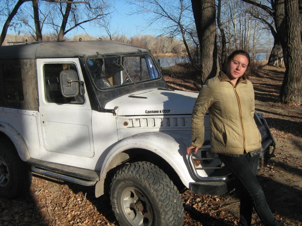

После шести лет эксплуатации шишигиных дверей, убедившись в неудобстве эксплуатации, решил изготовить самодельные надставки. Много лет назад пробовал луазовские - не устроили. Нашел шишигину кабину, два комплекта дверей (для зимы и для лета обрезанные). Очень много времени потратил на вырезание проемов и вживление их в газика. Задача усложнялась съемным верхом. В итоге получилась жесткая крыша вместе с лобовой рамкой и верхней частью проема, которая снималась весной. Также снимались полноразмерные шишигины двери и менялись на короткие. Конечно, лобовая рамка ставилась тоже "летняя".
Кроме больших трудозатрат на изготовление, выявились и другие недостатки:
1. Издевательство над кузовом - всякие болгаро-сварочные работы не продлевают ему жизнь.
2. Затрудненная посадка-высадка - ноги не пролазят между сиденьем и проемом.
3. Из-за бОльшей толщины двери уменьшился полезный объем (стало теснее).
4. Очень сильно уменьшилась обзорность.
5. При смене дверей много времени уходит на регулировку, скалывается краска.
6. Из-за большого количества шпатлевки, трескается ЛКП.
7. Увеличился вес.
8. Не особо гармонично.

В виду вышеуказанного было принято решение о возвращении правой двери первозданного вида. Также пришлось и вырезать верхнюю часть проема из крыши.

Сначала из квадратной трубы 25х40 изготовил надставку с шарниром. Прихватил к крыше. Выявилась небольшая засада в несоосности лобовой рамки и и стенки крыши. Подпер надставку газлифтом.

Газлифт поместился весьма компактно. При первых примерках поднимал надставку вертикально. Позже решил уменьшить угол подъема из-за водостока и неудобностью закрывания изнутри. Установил защелку и петлю.

Спасибо за поддержку. Ручка на основной двери будет только изнутри, чтобы не нарушить алгоритм. Алгоритм открывания таков: выдернули из защелки верхнюю дверь, газлифт поднял ее, просунули руку внутрь, открыли основную дверь.

Сначала получился подъем строго вертикальный, но из-за водостока угол подъема уменьшился. Надежность - неясно. Механизм простой - два шарнира и замок, что может с ним произойти? На ходу открыть и зацепить за дерево? Так и обычные двери открывать не следует.
То что без форточки получилось для курильщиков проблема, но водиле лучше, да и дырок еще много - лобовое, люк. При желании можно и доп. фиксатор сделать на приоткрытие (тросик, например). Не захотел заморачиваться, да и щелей меньше будет.

Ну, вот, практически готово. После примерки, зеркало пришлось перенести вперед и вниз.

Изнутри. Красить буду на следующий год, как переделаю левую сторону. Скажу я вам - лучше обзор может быть только без крыши.

Первые просчеты. Прокатился. На первой серьезной кочке верхняя половина отстегнулась и открылась. Придется делать стопор. Обзор выше всяких похвал.
