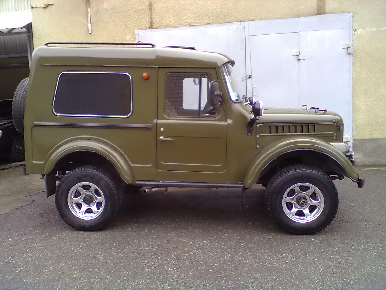

Racing Wheels H-154 7 0
Недавно поставил. Претензий нет .
