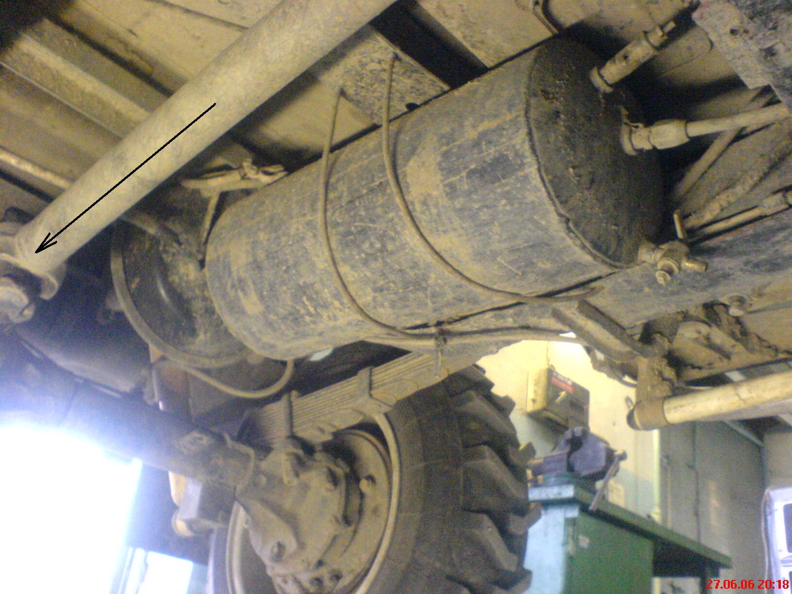

vakh27 18 Жалоба Опубликовано: 15 февраля 2012 Если не собираешься использовать отбойный молоток и починить трассу Москва-Владивосток, то тебе одного хватит (с рессивером), особенно если учесть, что давление, выдаваемое кондеровским компрессором превышает ЗиЛовский в три раза. Хотя ты может хочешь надувать детский городок или еще что необыкновенно громадное? Для лодки тебе любого хватит - решается рессивером, тем более ты загадал 100(!)л. Пневмоинструментом что будешь делать? Колесо менять? Судя по фотографии стоит ресивер от камаза. Не низковат? Тоже заморочился пневмосистемой. Есть ресивер от камаза , и есть балон от огнетушителя углекислотного литра на 4. Ресивер большой , огнетушитель маленький. Вот и не знаю как поступить , или косые усилители в задней части рамы спилить , или ресивер маленький ставить. Кстати рама от 469 Цитата Поделиться сообщением Ссылка на сообщение Поделиться на других сайтах
трехосный 73 Жалоба Опубликовано: 16 февраля 2012 Судя по фотографии стоит ресивер от камаза. Не низковат? Тоже заморочился пневмосистемой. Есть ресивер от камаза , и есть балон от огнетушителя углекислотного литра на 4. Ресивер большой , огнетушитель маленький. Вот и не знаю как поступить , или косые усилители в задней части рамы спилить , или ресивер маленький ставить. Кстати рама от 469 А почему "или-или"? Поставь и тот и тот. Не лезет - поставь два маленьких, три, сколько угодно. Не забудь, что запаска также может являться рессивером. Часто пользуюсь совсем малым - двух литров не будет. Компрессор его качает 1 секунду. Дунуть в горн хватает 3 раза. Цитата Поделиться сообщением Ссылка на сообщение Поделиться на других сайтах
