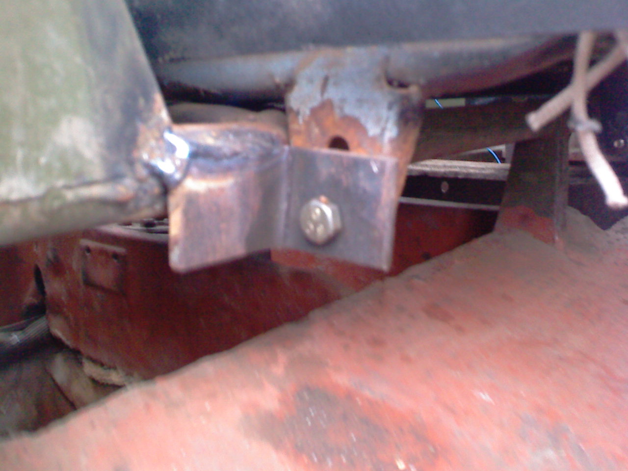

Здесь мы видим сам карлсон(опять же волговский, бош) и троссовый привод педали газа. педаль тоже от волги. да здесь всё короче от волги. трос привода педали газа - волга. сектор на карбюраторе от девятки, установлен с помощью сварки и винтов.

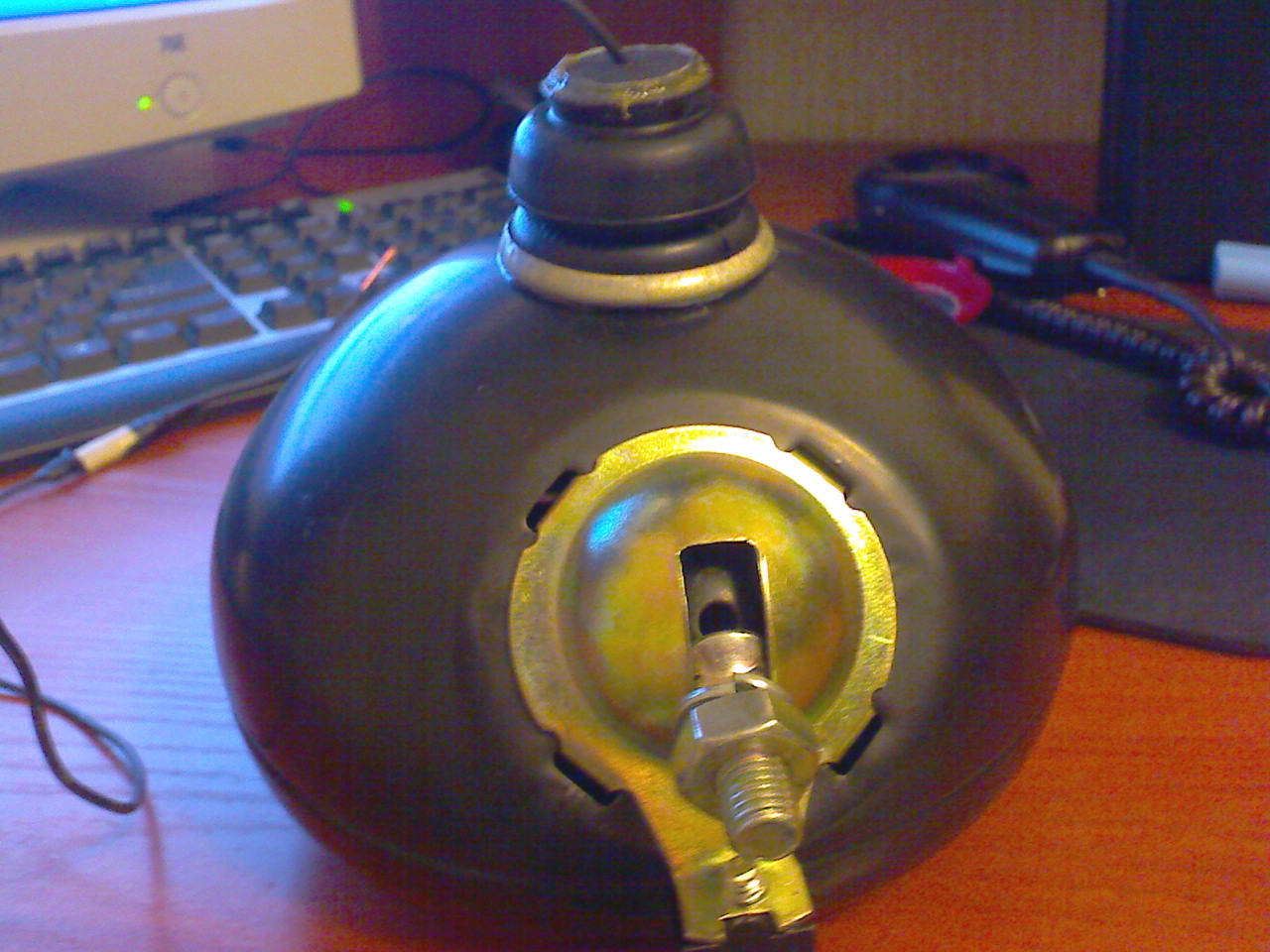

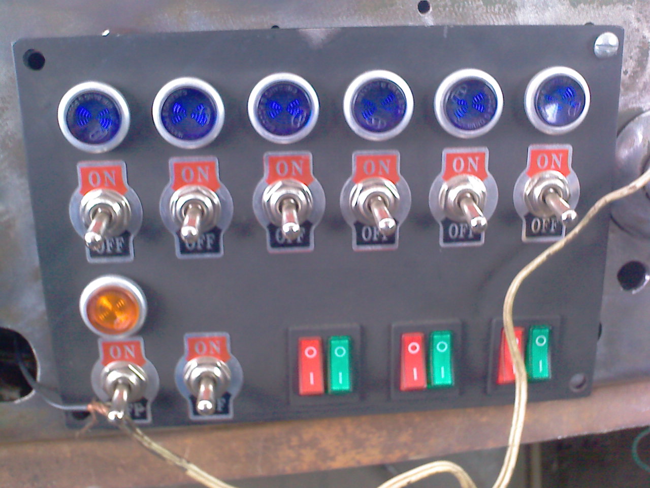

здесь мы видим торпеду в стадии ошкуривания. и пробная установка блока управления всей электрикой. На этом поподробнее: площадка под все это изготовлена на заводе. тумблеры куплены в радиодеталях(на 16 ампер) все мощные потребители запитаны через релюшки. контрольные лампы от старого уаза помоему куплены в соответствующем магазине(рублей по 30 помоему). все которые синие- выключатели света. - габариты, рабочий свет, дополнительные фары дальнего( сделаны из корпуса тракторной фары и оптического элемента от шестерка дальнего света) фара искатель, и дополнительные фары сзади наверху. в планах ещё и люстра. жёлтая лампа- это контрольная лампа срабатывания электро-вентилятора под ней соответственно 2 тумблера- вкл, выкл, вкл через датчик. остальные кнопки управление печкой(будет установлена от москвича 2141. и освещение в салоне.

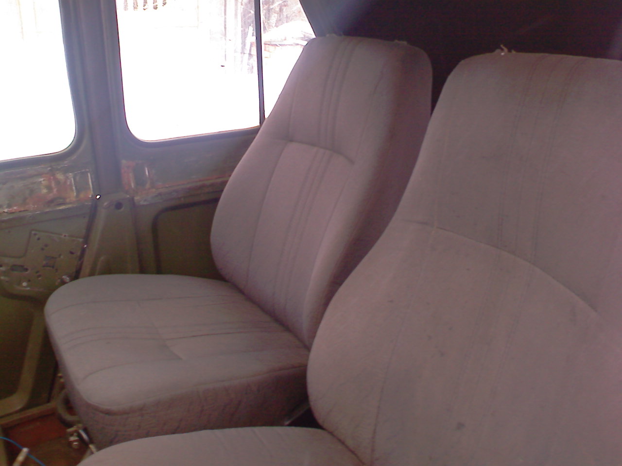

Установлены два передних сиденья от волги 3110.
На этом пока всё. жду тепла что бы начать покрасочные работы.

#9 Vantala
Vantala
  • 132 сообщений
  • Город:С-Пб
Отправлено 15 Январь 2012 - 21:28
Сиденья двигаются вперёд и назад. полный комплект штатных волговских регулировок. отодвинул вперёд и сзади места становится более чем достаточно.
Хорошо, на неделе снимки сделаю.
Между передними сиденьями как то мало места осталось.... не мешает ничего, рычаги не цепляют?
В "контрольки" вставь самые слабые лампы, днём и так увидишь,по положению тумблера,а вот ночью, да в дождь...очень притягивают взгляд и отвлекают, вплоть до того что зелёные, красные,жёлтые просто слепят..проверить можно выключив свет в гараже и включить любой из тумблеров, ну и разом всё что должно и может работать вместе.
коробка, раздатка - уаз. ничего не цепляет. а с родной раздаткой будут рычаги мешать.

Отправлено 16 Январь 2012 - 17:22
[/quote]
С родной раздаткой тоже не мешают

Отправлено 16 Январь 2012 - 22:22
Сергей, в машине, по моему мнению, ничего не должно болтаться, это я про проводочки. Собери их в жгутики и подпиши, благо вариантов жгутирования много, от обычной нитки до более современных гофр, пластиковых хомутов и т.д. И внешний вид эстетичнее и надежность выше.
Не знаю как сам буду делать , пока не решил, но близко стоящие переключатели (включатели/выключатели), не очень удобны, особенно ночью, им бы подсветочку не мешало добавить.
А в общем молодец!

Отправлено 16 Январь 2012 - 22:42
А в общем молодец!
Вот как раз об этом и писал. Есть тумблеры с встроенным светодиодом в законцовке. Что бы он не слепил ( а это так, слепит сильно) надо, что бы при включении "носик" тумблера указывал вниз...тогда он просто будет светить на ...ну вы поняли куда...Если же положение ВКЛ будет верхним, весь световой пучок упирается в глаза...Не повторяйте ошибок...

Отправлено 17 Январь 2012 - 00:16
А меня интересует, как отличить какой тумблер какую функцию выполняет? Запомнить?
#16 Вячеслав
Вячеслав
  • 2 785 сообщений
  • Город:Г. Москва.
  • Интересы:авто,еда.
Отправлено 17 Январь 2012 - 00:31
Именно так...да и сколько этих тумблеров будет?! Надо поделить на группы:- "свет верхний", "лебёдка", "свет задний"...больше ничего в голову не лезет...Да...пожалуй запомнить будет проще. ОНИ же на автомате втыкаютИзображение
Конец-всему делу венец!
#17 Игорь и Петр
Игорь и Петр
  • 138 сообщений
  • Город:Саратов
Отправлено 17 Январь 2012 - 00:37
Главное не перепутать, а то вместо шасси, катапультируешься...

Отправлено 17 Январь 2012 - 19:18
А в общем молодец!
:) Машинка в стадии большого ремонта. Провода подписаны. Конечно провода все будут спрятаны, всё будет закрыто. Жгуты ждут своего черёда на полке. Весной всё полностью под покраску, купил листовой алюминий, и ещё куплю пятачковую резину на пол. Пол будет тщательно загрунтован и проклеен герленом ( в свое время на халяву набрал.) Резину на первое время купил я-192. Ждёт ещё  своей очереди волговский педальный узел.
Сообщение отредактировал Сергей АВ: 17 Январь 2012 - 19:36
#20 Сергей АВ
Сергей АВ
    Любитель
  • PipPipPip
  • 52 сообщений
  • Город:Саранск
Отправлено 17 Январь 2012 - 19:30
И конечно же всем спасибо за советы. На счет запомнить где какой включатель- это совершенно не проблема, тем более когда сам всё это делал. На счёт будет слепить или нет, будем проверять на практике, если потребуется поставим и лампочки поменьше мощностью и подсветку смастерим.

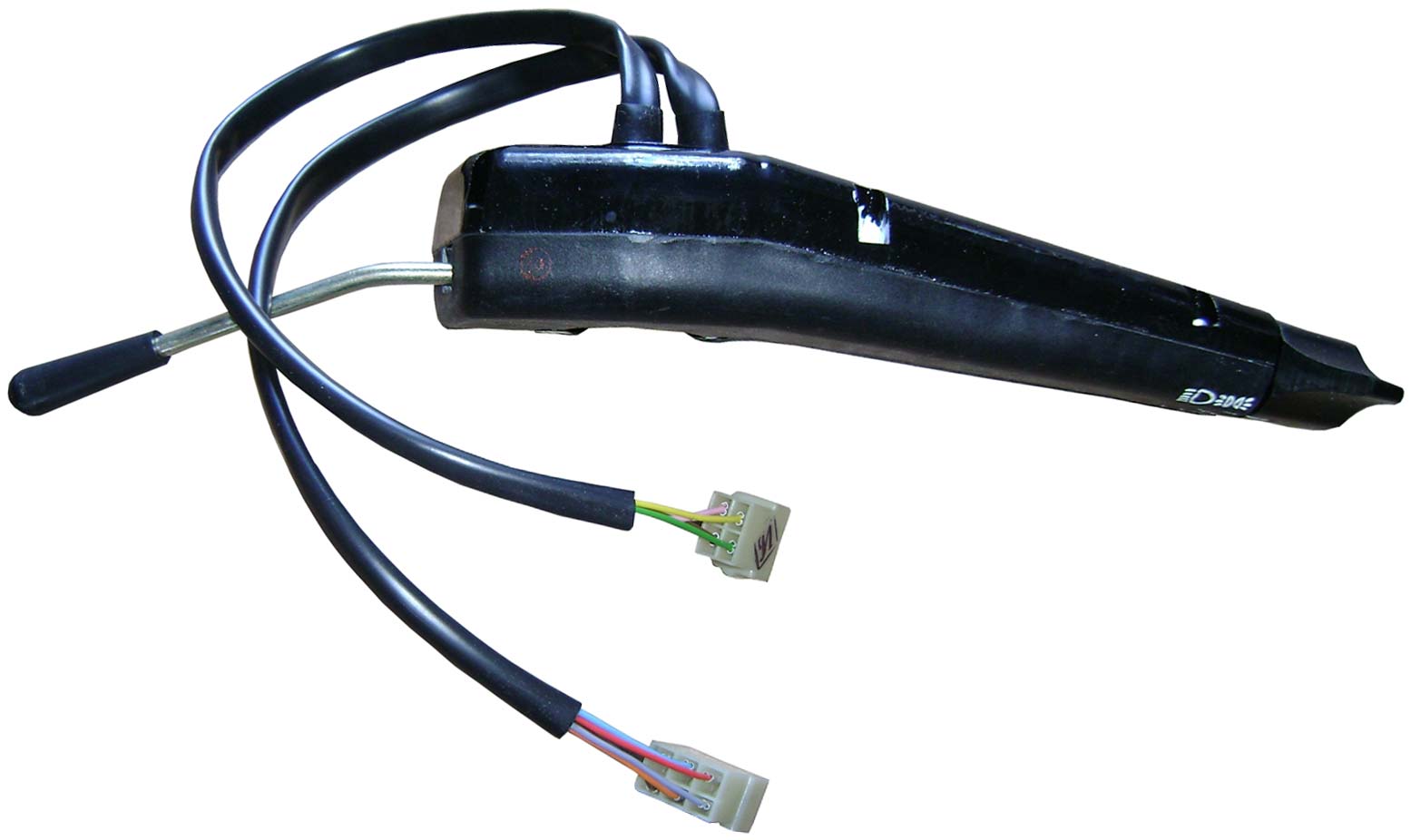

Уважаемые Газоводы, будьте добры подскажите, от чего лучше поставить подрулевые переключатели(поворотники-дворники)? что бы поэстетичнее смотрелось? если есть у кого возможность с фото.
