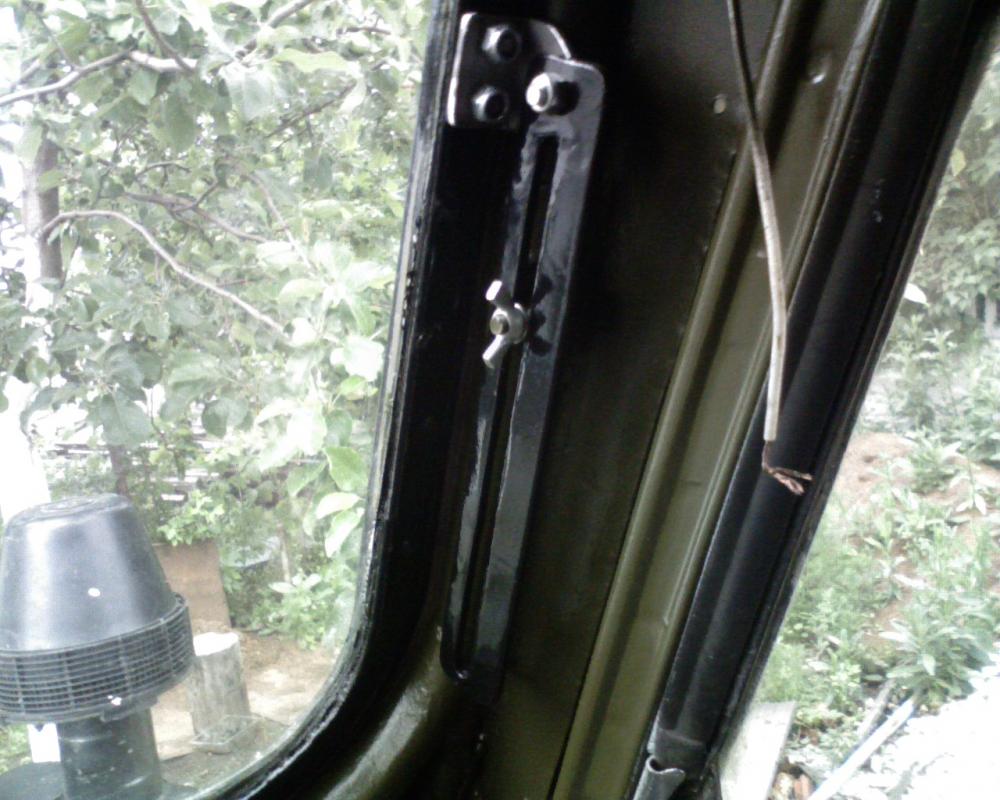

Газоводы помогите, интересует вот это штука на лобовике, вроде как кронштейн лобового стекла (даже и не знаю как правильно называется) . Они у меня полностью отсутствуют, может у кого чертёж есть? или альтернативы какие нибудь? Буду очень благодарен

У меня есть сам кронштейн - планка, 2 шт. Самодельный из нержавейки. Мне не нужен. А кронштейны (см.стрелки) на рамках живы?
Кронштейны срезаны все, но наварить новые это не проблема. Раз сам делал будь добр скинь размеры и фото если можно покрупнее?

Извини, я сам не делал. У меня все на месте было. Планки эти мне мужик отдал, он рамку наглухо примастырил. Есть где-то у меня старая внутренняя рамка сгнившая с живыми кронштейнами под болт, тока под снегом я ее не найду.

А если вот такие газовые поставить? Наверно стекло на кочках закрываться будет?
http://www.gaz69.ru/ipb/topic/112104/page__p__225487__fromsearch__1&#entry225487
О, прикольно, фотки из моих отчетов уже используются как наглядные пособия ;)
не зря пишу :D
насчет газовых не уверен, лучше попробовать найти на донорах или черметах рамки с целыми поводками.

Спасибо за ссылку, то что надо...

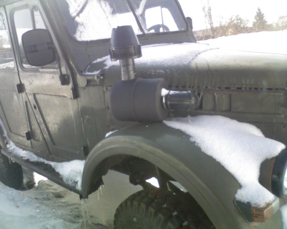

Это собственно сам газик и что уже сделано: установлен воздушный фольтр от волги инжекторной с тракторным моноциклоном здесь же виден датчик срабатывания карлсона. патрубок с датчиком от газели. все гофры от волги. соеденительные уголки варились из трубы. переходник на карбюраторе заказывался на заводе
Прошу прощения за "МодерГизацию" не нашёл как исправить
Я бы такой воздухан не поставил, а оставил родной с одбором теплого воздуха от коллектора. В хороший мороз, вы уважаемый, отверточкой диффузор ото льда чистить будете.
Хорошо в гараже, а если в степи, да с ветерком. Кончно может быть необычно, но не практично.
