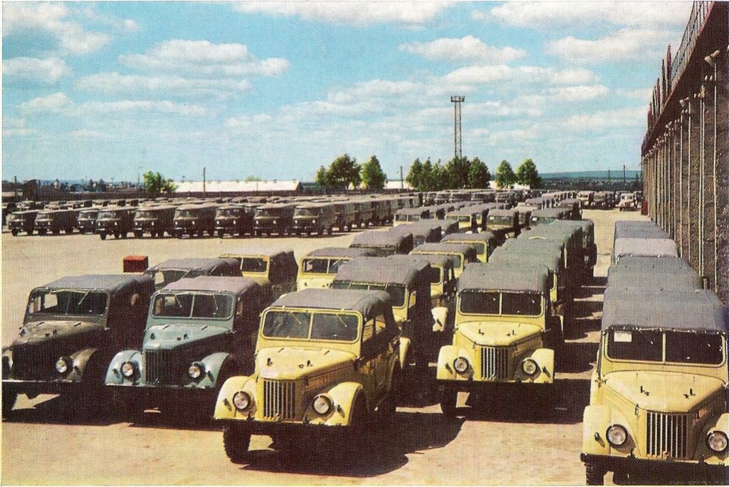

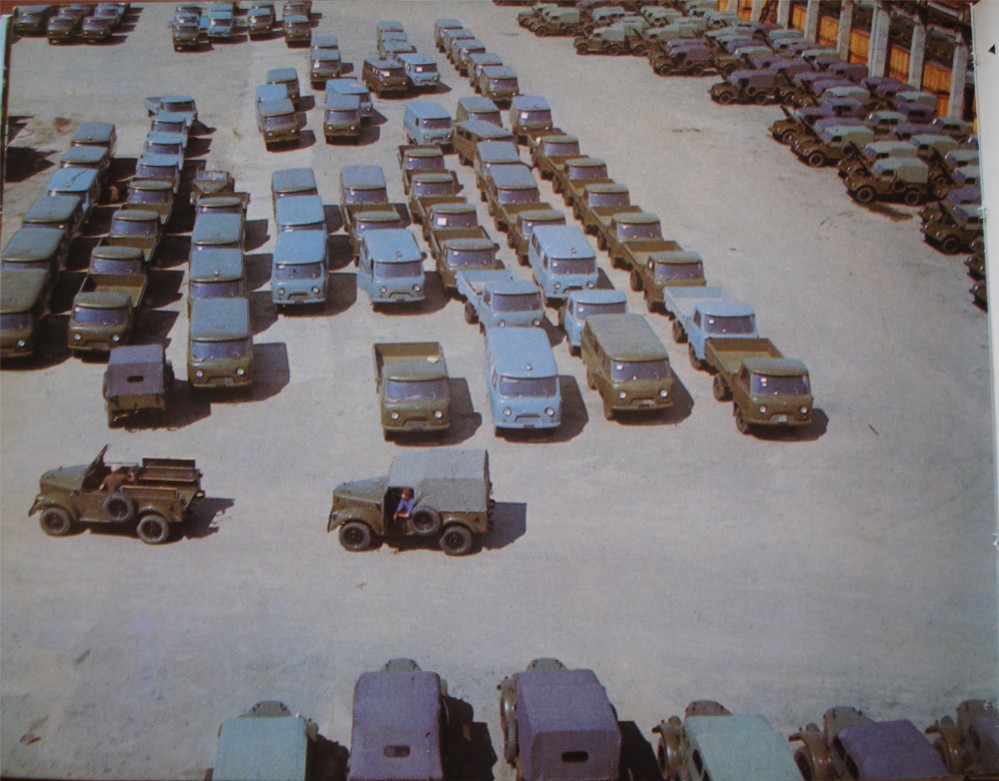

Стандартные цвета окраски ГАЗ-69 на заводе:
Хаки
Песочный
Серый
На фотках площадки готовой продукции УАЗ вида вся цветовая гамма. Я думаю в вашем случае это остатки родного цвета автомобиля.
