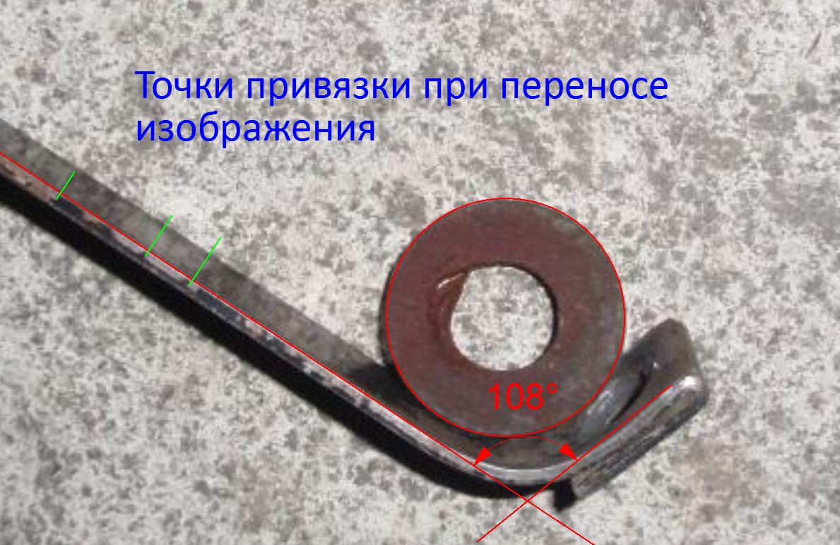

Вот для чего нужны фото в праллельных проекциях, с приложеным эталоном.
Лишние 0,5мм, погрешнось из за плохой резкости фото, и моего недочета (линия от начала зига должна идти перпендикулярно его поверхности, а на фото построить не по чему)
