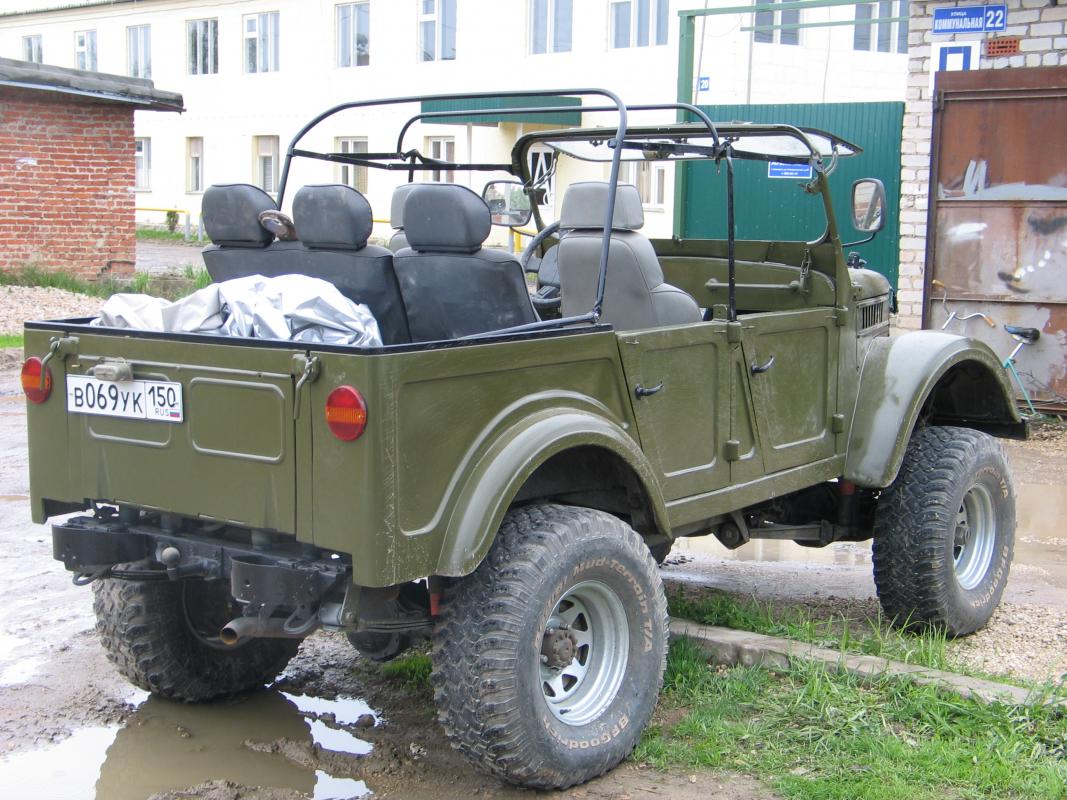

Вот что получилось. Кузов просто стоит на раме, без подушек. База 2300, ничего не переваривал, только задние рессоры от Хантера малолистовые и стремянки газель. Ну и дорожный просвет порадовал.

Здравствуйте уважаемые знатоки, и так я приобрел газ69 54г родная рама в хлам сгнила, кузов как ни странно бодренький, в голове пробегают следующие мысли.
Замена родной рамы на 469 из всех вариантов снижения разности баз вижу перенос креплений задних рессор, какие подводные камни могут встретится?
Так же на эту раму буду устанавливать редукторные мосты с рессорами от 469, РК собираюсь оставить родную с возможной последующей установкой мехлебедя от бтр, интересует как это все получше скомпоновать, сколько делать лифт подвески, какие карданы использовать ну и тд. прошу поделится опытом)

Леха!Ну не Хантеровские это рессоры!А Волговские!И серьги Газель!.По идее,что-бы арки газика попали на центр в этом случае,нужно задний кронштейн рессоры переносить на край рамы(по проэкту).И серьги газели заменить на волговские.Т.к. лифт на волгорессорах уже 5см+серьги 2см.Итого 7см.+ если будут колеса от 33-х нужно(обязательно) ставить на мост реактивную тягу против скручивания рессор.

Если на раму 469 поставить на зад передние рессоры переварив только заднее крепление рессоры уберется ли эти 8см? Судя по моим замерам разница в расстояниях от начала рессоры до центрального болта У передних и задних рессор как раз 8см, то есть предпологается установка на переднюю и заднюю ось только передних рессор переварив только заднее крепление под стремянки. Кто нибудь так пробовал?
трясковато станет:(
#136 Амиго69
Амиго69
  • 906 сообщений
  • Имя:Михаил
  • Город:Ярославль
Отправлено 22 Март 2014 - 00:18
Если на раму 469 поставить на зад передние рессоры переварив только заднее крепление рессоры уберется ли эти 8см? _ _ _ _ _ _ _ _ _ _ Кто нибудь так пробовал?
Взять более длинную, более крепкую, более современную раму ( под которую легко достать стандартные рессоры, карданы... и т.д.)...  перекроить ее под нестандарт ( еще и ухудшив ходовые качества машины )... получить при этом СЕКС с карданами, увеличенный задний свес... и повышенное "козление".
И зачем все это? :fool:
Задние рессоры ставили на перед - было ( были и волговские, и другие... но! всегда большей длинны, чем штатные - мягкости и плавности хода добавить )
... а передние рессоры - назад?????
Ну, не знаю, попробуйте...
P.S. Может проще кузов "растянуть"? ...чем готовое шасси уродовать. :dontknow:

Интересно было бы изучить опыт (если такой имеется) установки рессор от Волги на УАЗкину раму для ГАЗ 69... как в этом случае решается вопрос с разностью колесных баз для 69-го...? Ведь Монстроход ставил Волгины рессоры для УАЗа... http://monstrohod.ru...ticles&Itemid=2
Предположу, что необходимо перенести палец задней рессоры вперед, а палец передней рессоры назад (при условии, что серьга спереди) и поиграться пластинами от хантера, кажется http://www.3160.ru/p...es/DSC09080.JPG для достижения нужной базы...

Ты прав насчет переделки шасси, на ходовые качества машины это повлияет больше чем переделка кузова. С другой стороны, отметая в сторону все дискуссии о волгорессорах, и родной раздатке, (давай предположим что ставим УАЗовский моноблок), что мы меняем в УАЗовской раме? Переносим палец задней рессоры на 10см вперед и ставим малолистовую рессору от Хантера. Передний кардан и передняя рессора остаются "родные УАЗкины", задний кардан подбираем по месту, благо их, этих УАЗовских карданов "имеется в ассортименте". Мне почему-то кажется, что сия конструкция поедет довольно неплохо, я знаю одного замечательного человека с золотыми руками у которого более сложная во всех аспектах конструкция, (уазорессоры на раме ГАЗ-69) прекрасно ездит! :friends:
