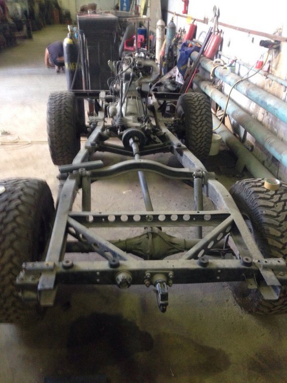

Всем доброго дня! В прошло году писал об установке волго рессор для уменьшения разницы баз, как и говорили уважаемые форумчане (а я их дурак не послушал) судьбу обмануть не получилось. Из за более длинной рессоры серьга не работает вообще. Есть вариант переварить заднее крепление на край рамы, как на хантере, но есть сомнения сколько отходит. Второй вариант рессоры с новой буханки развернуть задним концом к переду, судя по схеме получим то что надо. 1250-671=579 как на волго рессоре с которой база получается 2300. Прошу поделиться мыслями. P.S. Слушайте умных людей.20150422_142814.jpg 20150422_141214.jpg

Отправлено 22 Апрель 2015 - 11:44
А где можно увидеть то обсуждение?

Отправлено 22 Апрель 2015 - 11:54
Сдвиньте крепление мостов на уазовский рессорах. У меня так ,быстро и мудрить не надо.

Отправлено 22 Апрель 2015 - 11:58
На 2-7 страницах, даже фото есть.

Отправлено 22 Апрель 2015 - 12:00
Наверное Вы имеете ввиду хитрые подкладки и накладки, со сдвинутым креплением. Но так как мне рессоры все равно покупать придется вот и спрашиваю насчет буханкиных.
