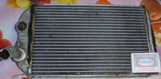

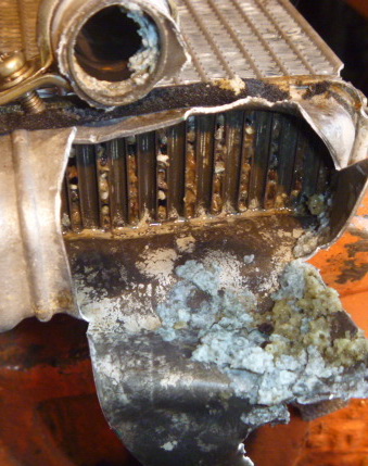

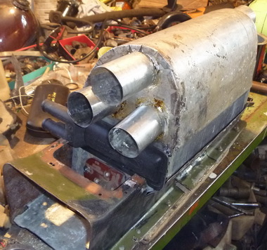

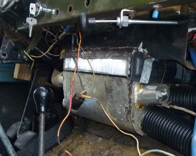

Стояла самоделка (прежний делал), радиатор от иномарки, щупленький такой ничего , кроме шума , от неё не было. Решил я его промыть, вдруг греть начнет, но на второй день радиатор дал течь, сьела его изнутри какая-то плесень.

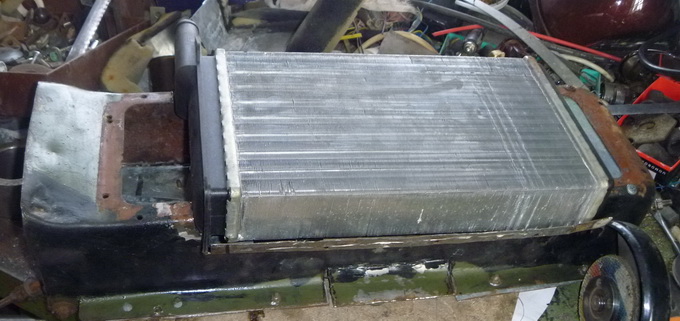

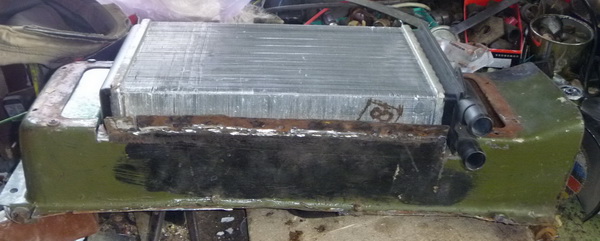

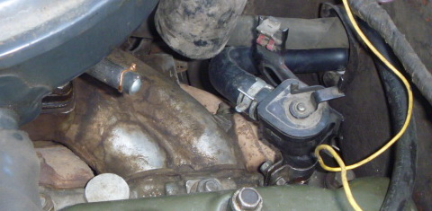

Снял я всё это говноделие и сделал по своему.

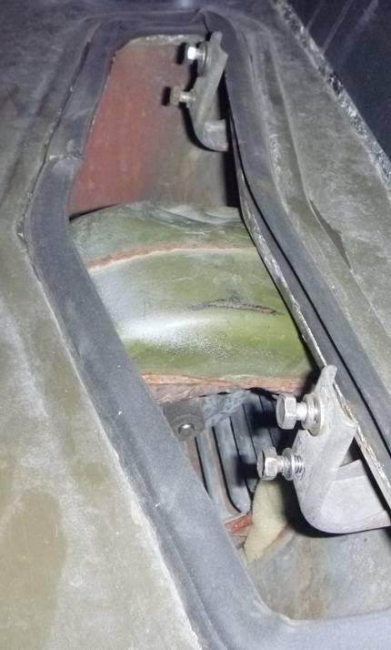

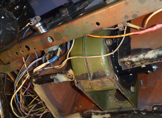

Мотор Газели, 60 Вт. Радиатор , сопротивление , переключатель 2108.
Греет чудненько, с термостатом 88С , от иномарки и прогревается быстро и температуру высокую держит.
Отделкой , когда потеплеет , займусь, наверное.

Это у тебя мотор Газели стоит в лючке? Если понял правильно, сейчас принудительный наддув? А радиатор от кого поставил?

При монтаже радиатора в корпус печки, он должен быть обернут паралоном по периметру.
1. Что бы весь поток воздуха шел через радиатор.
2. что бы вибрация не разрезала корпусом печки радиатор.
Где взять отличный паралон толщиной 1см?
У продовцов овощей. В него завернут виноград при упаковке.
