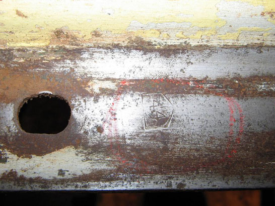

шильдик имеется. но на рамке бензобака все девственно чисто :(

Если речь об этих номерах, то это, как уже было сказано выше, внутризаводская
маркировка,либо персональный штамп сборщика.Обсуждалось на дружественном ресурсе, к номеру кузова четкая принадлежность не обнаружилась.
