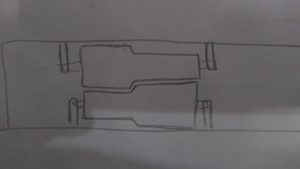

есть фото крепления рк на родной раме газона?? в студию

траверса(поперечина) с плоскостью  сопряжения с лонжеронами на уровне их нижней полки и 2мя кронштейнами под уши раздатки(с учётом "посадки" корпуса РК - вот проверенное временем решение. мост строят "от берега до берега"))
