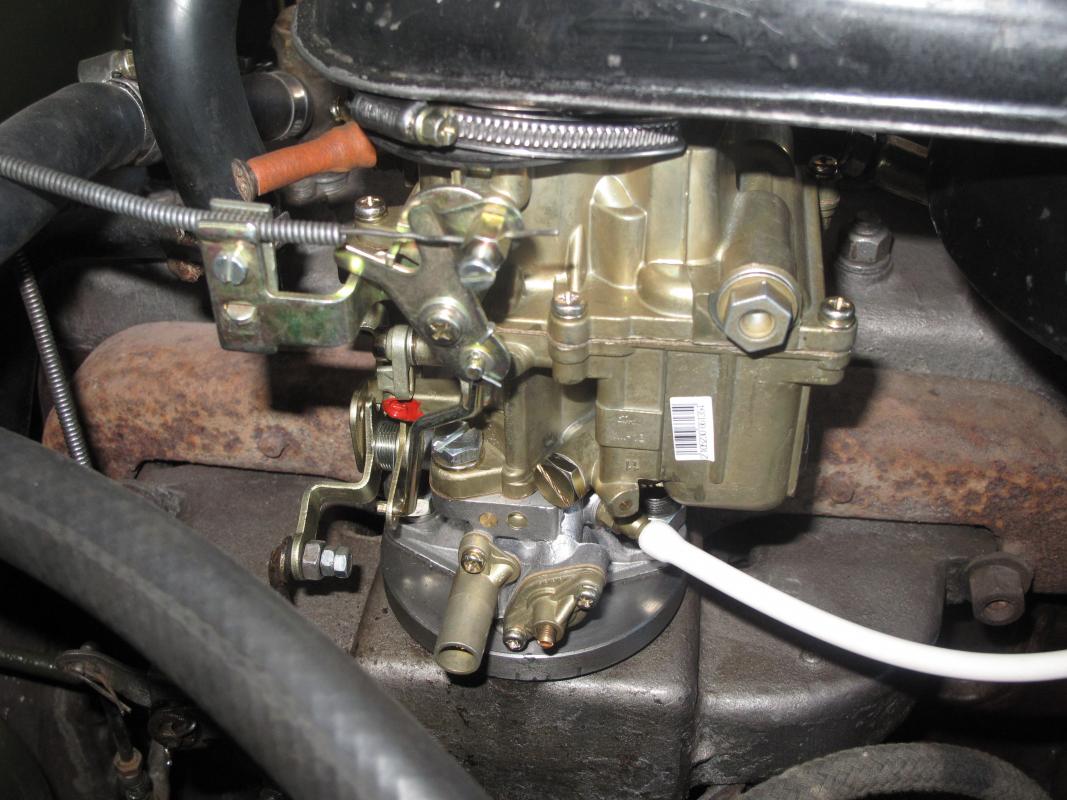

Комрады подскажите основные  причины бешеного расхода бензина на карбюраторе  к-131а двиг 21. Примерно 10л на 20 км по пересеченке.
Сегодня Регулировал еще раз (винт ХХ примерно 1,5об, смеси тоже 1,5) работает четко без провалов. Немного были ослаблены винты крышки карбюратора (подтянул) но думаю не в этом причина. Расход после этого не замерял.

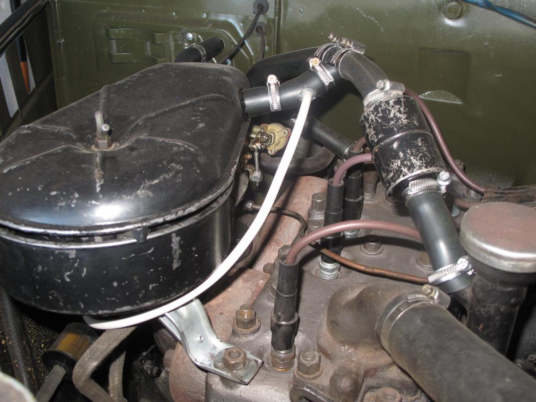

Все трубки подцеплены как надо  (только трубка подцепляемая в крышку клапанов (картерные газы), подцеплена сразу после воздушного фильтра.
Подскажите возможные причины.
Это как?
10 л на 20 км? То есть на 100 км - 50 литров? Оно конечно, на пересеченке расход повышается, но не настолько! А погляди, бензин у тебя никуда не уходит до карбюратора? Так, на всякий случай.

винты крышки не тяни  прям сильно. "поведёт" корп. детали, не дай бог.   затяни средней отвёрткой в меру(прокладка "толстая" при чрезмерном усилии затяжки возникают местные деформации) а расход в сём карбе. луче коррект. главным жиклёром(внизу,впереди пробочка) открутил, проволочкой достал, сменил на меньший, так до "не едет", потом вернул предидущий. (у меня был набор- город, горы, ровно, и "писец")) от 230 до 360. мотор правда-г21, но не суть))

Ты по подсоединению шлангов еще определись. Шланг отсоса газов из картера подсоединен к воздушному фильтру. Если у тебя 21-й мотор, фильтр масляный, у него на крышке специальный отвод. Под ним малая трубка на карб. Если надо - сфотаю, как подключено. У меня мотор 451-й, карб 131А.

esaul1 спасибо , но у меня фильтр от инжекторной волги.  Сегодня трубку переставил как полагается ( как Федот учил). Бак и бензопровод проверил, все сухо. На днях проверю расход мож че поменялось..

"В штате" стоит 360. Пробочка прям под окошком уровня(ежели оное "глухое", то под воображаемым)) Жиклёры отличаюца резьбой(от к126ых - крупная, от к151ых - мелкая) НО лучше брать от поработавших "бюрократоров"(те, что в ремкоплектах...Чем они их там меряют?!!! :( ) кста "на просвет" 360 заметно отличишь от 310ого , например)) И пробочку сильно не тяни)) 5см плеча ключа и кистевой хват(там калечка уплотн. ,аллюм. - лучше))
