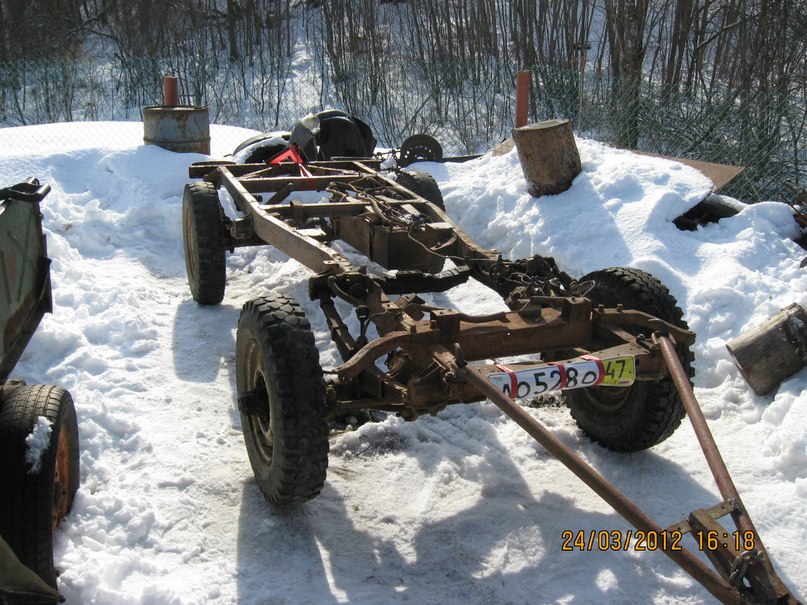

Вопрос о смене родной рамы 69 на эту (не знаю от какого уаза) какие проблемы у мен могут возникнуть?

Эта рама от УАЗ - 452. Я на следующей неделе покупаю ГАЗ-69 на такой раме и с военными мостами. Приезжал смотреть, колеса стоят на своих местах, в передних и задних арках рыльев колеса стоят по центру.
Куплю, пофоткаю еще с низу. Думаю, ничего сложного в переделке нет.

Хммм. Это похоже не от 452-го, а от 450-го Уаза. Она вообще как родная должна встать. Федот и "оригинальщики" должны поточнее подсказать

Крепления двигателя похожи на м20.

у меня в планах на эту раму поставить военные мосты, движок 21, уазовский моноблок, главное для меня чтобы кузов встал и двигатель без особых переделок. А в планах еще и на пружины поставить.
