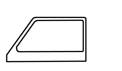

По-моему, проще взять квадратную трубу (профиль), сварить рамку, как нравится, заказать стекло.

болгаркой вырезал с заднего края надставки сколько надо, полуавтоматом сварил оставшееся, зачистил, зашпаклевал, покрасил. Кликни по картинке )))
