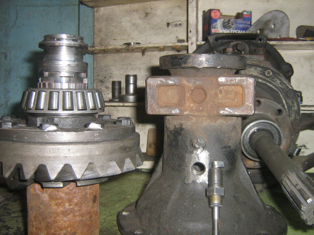

Ну вот, вчера проточил корпус дифа. Снял полтора мм на стенку изнутри, где проходит полуось и где будет двигаться муфта включения блокировки. Корпус оказался околочугунным. Жду, что скажет Трубогиб насчет шлицев. Сам пока планирую прикрутить-приварить фланец с зацепами....

Продолжим? Попались две одинаковые шестерни, предположительно из мотоциклетной КПП. С одной из них убираем лишнее, чтобы потом напрессовать на корпус дифа.

Шаг за шагом работы продвигаются. Муфта почти готова, пора мутить механизм включения.
