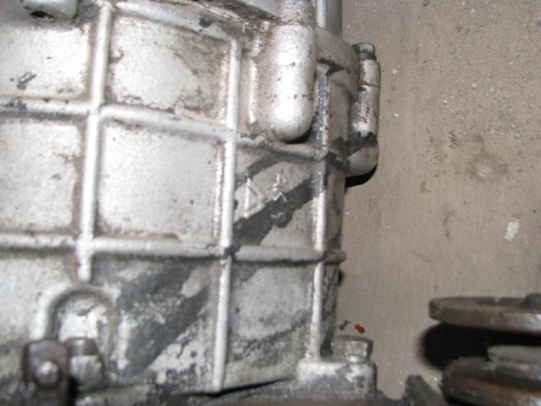

Здравствуйте УВАЖАЕМЫЕ ! Столкнулся с одной задачкой,кто решал ее,подскажите. Купил КПП арзамас по обьявлению,состыковал ее с РК уаза 469,через планшайбу 469(2 точки опоры).На моем газончике стоит 402 мотор(старого образца ,в колоколе имеется шесть отверстий),стал примерять,кпп к колоколу и тут выясняется,что левая сторона колокола не встает по шпилькам(на колоколе левую сторону необходимо сместить влево на целых два сантиметра,а засверлиться некуда,да и стенка колокола слабенькая будет в том местечке).Вот,да еще померил, первичный вал КПП входит не до конца в шлицы сцепления и подшипника.Вот такие дела ,,, IMG_4483.JPG IMG_4484.JPG IMG_4485.JPG IMG_45361326.jpg

З.Ы. попробуй поискать колокол "от 402 мотора для УАЗа". ( перестановка колоколов подробно описана в старых мануалах по УАзам. Технология подгонки колокола ГАЗ21 и ГАз24( 402) - не отличается ничем.).

Вернуть наверное не получится,ну да ладно,По крепежам КПП арзамас и Ульяновская 5тиступочка не отличается надеюсь? Если приспособлю,то будем на ней кататься(а в процессе искать ульяновскую 5ст.) По поводу колокола,говорят что двигатель и колокол подгоняют на заводе вместе и если взять другой колокол и поставить на на двигатель , то будет перекос первичного вала. Это правда, или очередная басня ?
ЕЩЁ РАЗ!!!
это - правда. Как правда и то, что колокола отдельно в запчасти поставляются.
Цитировать и перевирать ЗАВОДСКОЙ мануал - не имею желания. Потому - перечитай мой предыдущий пост ещё раз ( книжка по ремонту УАЗов, лучше - под редакцией Варченко - тебе в помощь. Конструктивно - блоки/колокола моторов ГАЗ21(УМЗ451-417-421) и ЗМЗ24(402-4022-410) отличаются. А вот операция по "свадьбе" неродного блока и колокола - НЕТ.( даже потребный набор инструментов совпадает 100%)

Все,дурным мыслям нет ! А, то за малым не влез в очередную кокашку (чуть не купил колокол )На ЗМЗ 402 поставлю стандартный 4-х ступенчатый моноблок и горя знать не будем с моим козликом!!!Ну,а в свободное время будем конструировать вот из этого:имеется двигатель УМЗ 421,вот у него на колоколе найдется место(на колоколе с левой стороны,для отверстий под шпильки) для арзамаски,(надо только померить первичный вал). и вперед !
