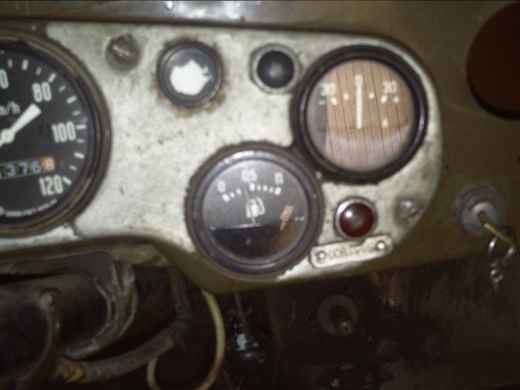

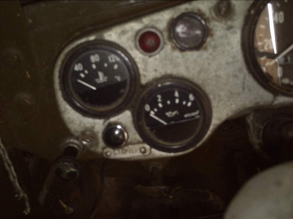

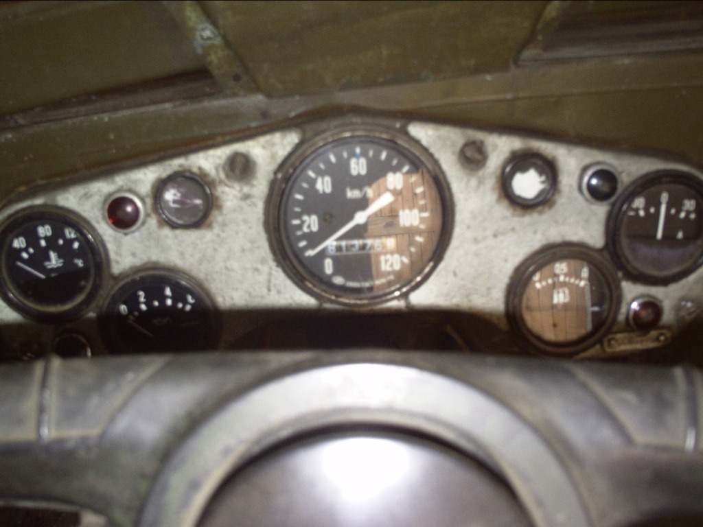

buryat 1 Жалоба Опубликовано: 24 апреля 2012 Добрый всем вечер коллеги! На моем "Газике" вот такая панель приборов. Вопрос. Это родная или же так называемая "переделка"? Цитата Поделиться сообщением Ссылка на сообщение Поделиться на других сайтах
Колпакоff 7 267 Жалоба Опубликовано: 24 апреля 2012 Под жигуароприборы уже переделанная. Цитата Поделиться сообщением Ссылка на сообщение Поделиться на других сайтах
speedoff 3 813 Жалоба Опубликовано: 24 апреля 2012 Да че-та не пахнет там жигулевскими. Зато уши приборки от Газ-53 торчат... Цитата Поделиться сообщением Ссылка на сообщение Поделиться на других сайтах
Колпакоff 7 267 Жалоба Опубликовано: 24 апреля 2012 Да че-та не пахнет там жигулевскими. Хорошо, зайдем с другой стороны, под показометры нового образца - по D идентичные с Жигуаровскими. Цитата Поделиться сообщением Ссылка на сообщение Поделиться на других сайтах
ODI72 438 Жалоба Опубликовано: 25 апреля 2012 (изменено) Переделка из оригинальной. Вместо грибков подсветки стоят плафончики контр. ламп от ГАЗ-53/66. Помимо этого установлены 2 лишних глазка с контрольными лампами. Приборы со встроенной подсветкой УАЗ/ГАЗ, большего диаметра чем родные. Спидометр УАЗ/ГАЗ. Оч. интересны клепанные таблички "Стартер" и "Освещение", плюс окраска панели. Навевает мысль, мож. от какой спецтехники? Изменено 25 апреля 2012 пользователем ODI72 Цитата Поделиться сообщением Ссылка на сообщение Поделиться на других сайтах
