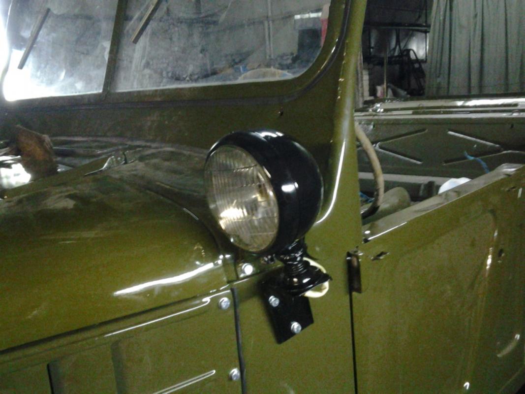

Мойша 0 Жалоба Опубликовано: 28 апреля 2012 Доброго времени суток . Установил фару искатель но чувствую что что то не так ,подскажите. Цитата Поделиться сообщением Ссылка на сообщение Поделиться на других сайтах

ХАБ 155 Жалоба Опубликовано: 29 апреля 2012 что что то не так Ясное дело. Это же обычная тракторно-сельхозная фара. На искателе ручка и стекло гладкое. Смотрел Победу. Оченно порадовало. Удачи! Цитата Поделиться сообщением Ссылка на сообщение Поделиться на других сайтах
ODI72 438 Жалоба Опубликовано: 29 апреля 2012 Ну дело даж. не в тракторной фаре. Кронштейн ГАЗ-66. Рамку на капот не откинешь. Ищи родной или на крайняк от ЗиЛ-131 Цитата Поделиться сообщением Ссылка на сообщение Поделиться на других сайтах
Ігор_Гаврилов 0 Жалоба Опубликовано: 9 июля 2012 в фаро шукачу стоїть лінза. ця лінза і забезпечує великий потік світла. а в тебе стоїть проста стікляшка. лінза якщо я не помиляюся йде без гравіровки. Цитата Поделиться сообщением Ссылка на сообщение Поделиться на других сайтах
