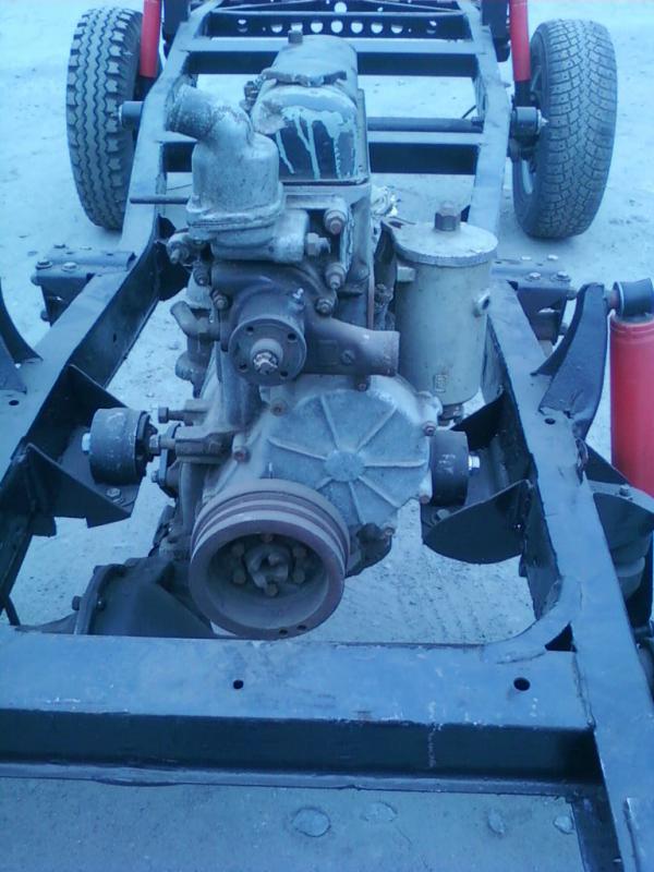

сделал крепление двигателя 417, как думаете будет держать или переделать на родную?

Думаю жить будет, а заднию опору как сделал? У меня засверлен колокол и уложен на родную заднию подушку и закреплен насквозь двумя болтами.

подушки от чего

подушки от чего
подушки УАЗ от трехточечного подвеса: 3160-1001020 Опора двигателя передняя

Задняя подушка родная осталась. КПП свой на УАЗовский переделывать не стал.
Это все куплено в магазине на двигателе переделывать нечего не надо. Одну подушку отрезал на 30% так как рулевой вал не ставился на место.
Сделано шикарно....мне кажется это гораздо лучше чем родные крепления!
Интересно посмотреть после испытаний на крепления к блоку,не появятся ли трещины на кронштейнах от раскачки?
наверняка автор использовал заводские кронштейны, десятки тысяч УАЗов колесят по миру, нет проблем с трещинами

все крепление в сборе заводское, на двигателе и на раме.

Юрий protector уже давно ставит такие подушки на свои машины. И всем советует. Вибраций становится меньше

Вот если бы левый кронштей взял родной он ниже чем правый то подушку бы резать не пришлось я себе такие поставил по совету protector , но кронштейны поставил правый направо, а левый на лево как должно быть и левая подушка ушла вниз и между рулевой и опорой где то 7-8 мм а тебе резать ее пришлось.
