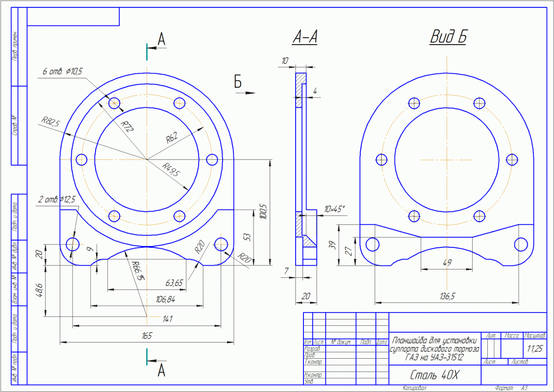

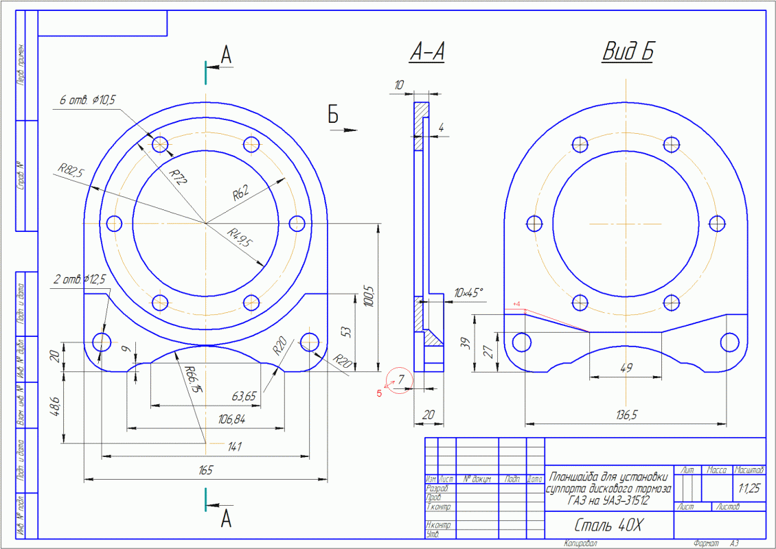

Вот такую я делал себе под суппорт ГАЗель но пришлось делать маленькую доработку для более идеальной установки суппорта. Доработка указана красным на чертеже.

Андрей спасибо. Это чертеж под военмост? Дело в том, что ищу чертежик именно под суппорт 3160/Хантер, на худой конец этот буду перерабатывать.

У меня такие планшайбы стоят на гражданских мостах и спереди и сзади. Хочу сказать они превосходно себя чувствуют. Правда они под ГАЗелевский суппорт. Не подумайте я не навязываю свое мнения просто констатирую факт.

чертеж почти подходящий, только у патриотвского суппорта чуть меньше расстояние между отверстиями под суппорт, можно замерить по суппорту и немного нижнюю выемку доработать, можно болгаркой, иначе не садится суппорт
