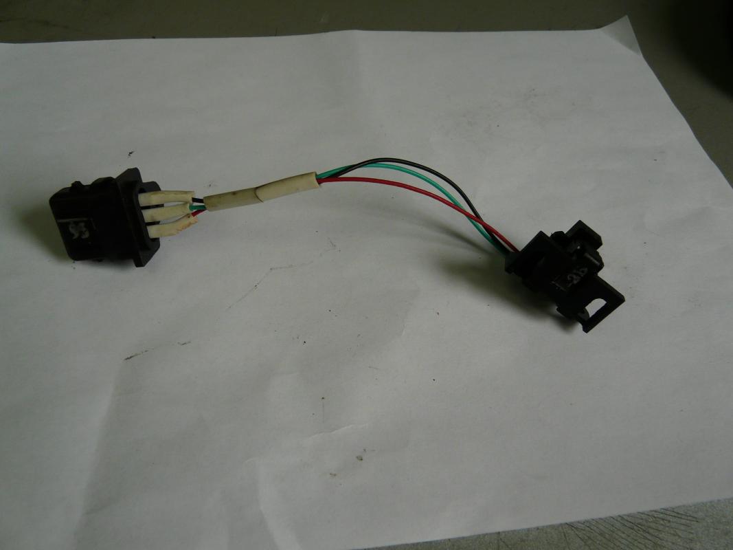

В палемику что лучше КЗ или БКЗ вступать не буду. Хотел попробовать вот что пока вышло... Было куплено коммутатор 2 шт с пересылом-800рэ датчик холла-100 разьем к коммутатору-40

Извиняюсь с фотками мучаюсь. Этот мутатор-потому что позволяет с одного датчика холла без бегунка и родной крышки трамблера через 4х выходной модуль получить искру на 4е горшка. В разьёме нет 7го контакта придется перебросить с третьего он идет на тахометр или выдрать из другова. Датчик холла с классики или зубила не помню.

Дык так и скажите, двухкатушечная (двухканальная) система зажигания, без распределителя... Было б неплохо полное описание переделок... С номерами используемых компонентов. Сохраняю, веду небольшой архивчик любопытных переделок. Оставьте выход на тахометр. Там обычная клемма на 2,8 мм, узкая автомобильная. Сделайте проводку без скруток, будет аккуратней...
