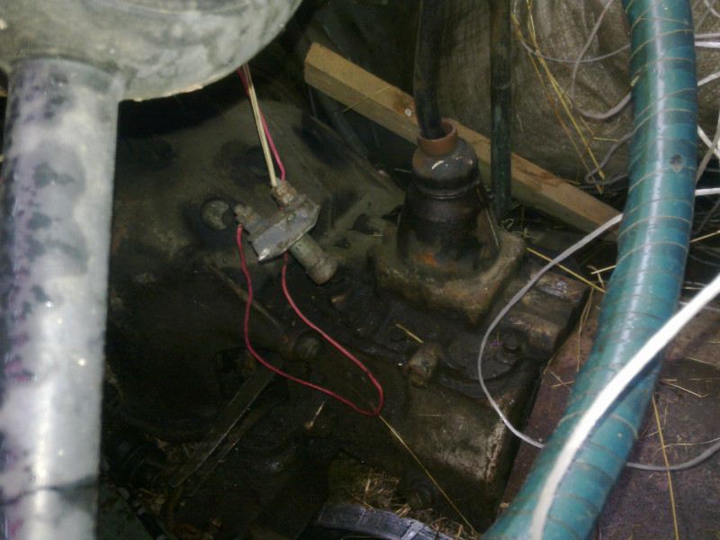

Всем добрый день. Давно ищу ГАЗ 67 и вот попался такой автомобиль. Год выпуска 1948, доки есть, хозяин умер. Из родного остались рама, мосты и может что-то по ходовой, двиг ГАЗ 51 остальное на фото. Помогите оценить этот газик.

Из родного - облицовка радиатора, капот , бензобак и вроде как передние крылья.
Рама - как минимум переделана под "полные" рессоры передка....
РК ( "гитары") - не углядел на фото....
Проблема с оформлением ( по правильному - надо родственникам сначала вступить в наойследство, и только потом тебе его продать)
Но - неплохой покатухмобайл может получиться. Для бездора ( и реальной езды) - мотор М11 ( ГАЗ 52) - всё же лучше , чем ГАЗММ. удлинение кузова и надстройку с шиферной крышей :victory: убрать несложно. То есть - "приближённый к оригиналу" ( достаточный "для парада") внешний вид - без особых проблем восстановим....
Мосты ( судя по ступицам) - точно к "родне" ГАЗ 67 имеют весьма малое отношение.

не хотелось бы растраивать, но для реставрации он даже на роль донора не подходит.. если с документами что-то срастется, то имеет смысл взять из-за бумаг, опять-же при адекватной цене.. удачи.
