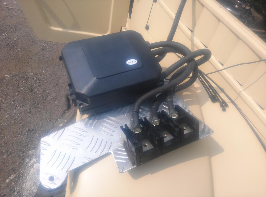

Я , ставил под бампер . Бампер , немного , подрезал снизу. Больше ничего не резал. Блок управления , на жабре. Рычажок , через карданчик , вывел под капот. Если присмотреться , наверху , справа .
Лучший способ, чтобы сделать незаметно и без колхоза!
