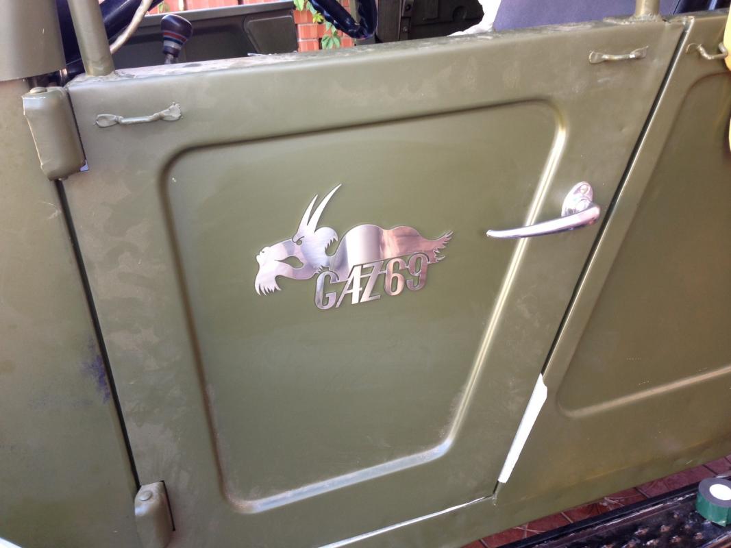

Отправлено 03 Июль 2013 - 18:23
Двигаюсь немножко. Принимаю критику и рекомендации.
Появилось пару вопросов - показометр температуры охлаждающей жидкости стоит на 110, вроде подключено все правильно, датчик тм106 вкручен в термостат, но при работе двигателя стрелка не двигается, она вообще не подает признаков жизни при включении зажигания. Может показометр сломан, хотя он новый, уже стоял в панели.
Давление масла показывает, как мне кажется, 4; это нормально?
Бензонасос жужжит очень громко, причем то его слышно, то не слышно.
Стрелка уровня топлива прыгает как бешенная и показывает то полный бак, то меньше половины.
#198 Buba
Buba
  • 382 сообщений
  • Город:Samara
Отправлено 03 Июль 2013 - 18:32
Забыл еще добавить. Из коробки капает масло, постоянно, уже все вокруг закапало. Посмотрел, течь, я так понимаю, из вала, правого ( вал ли это? На задней стенке 2 одинаковых головки торчат) завтра сфоткаю
#199 ArtemS
ArtemS
  • 213 сообщений
  • Город:Самара
Отправлено 03 Июль 2013 - 20:39
Володь, что температуру показывал надо датчик старого образца, марку не помню, но у меня он есть, надо приезжай.
Либо что с ТМ106 работало ставь современный прибор, уазовский в панель не влезет, надо будет окна растачивать на 2-3 мм, или можно попробовать от шестерки., но он будет болтаться, надо будет какое то колечко подкладывать.
#200 Buba
Buba
  • 382 сообщений
  • Город:Samara
Отправлено 03 Июль 2013 - 21:05
Спасибо! Если что, позвоню. У меня по-моему тоже есть старый датчик. Попробую поставить
