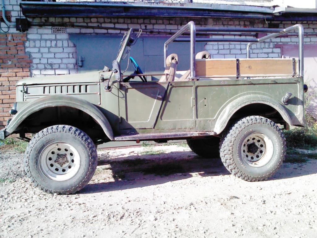

v-biruko 803 Жалоба Опубликовано: 1 августа 2012 ситуевина такая-делаю самадельные дуги из трубы 50 .по концепции -две п-образные дуги. одна дуга по средине, другая сзади. дуги стоят вертикально и параллельны друг друге.вопрос: как лучше соединить их между собой? одна толстая труба посредине,две тонкие трубы посредине,две толстые трубы по краям. приветствуются любые варианты. на основе наиболее понравившихся буду делать. Цитата Поделиться сообщением Ссылка на сообщение Поделиться на других сайтах

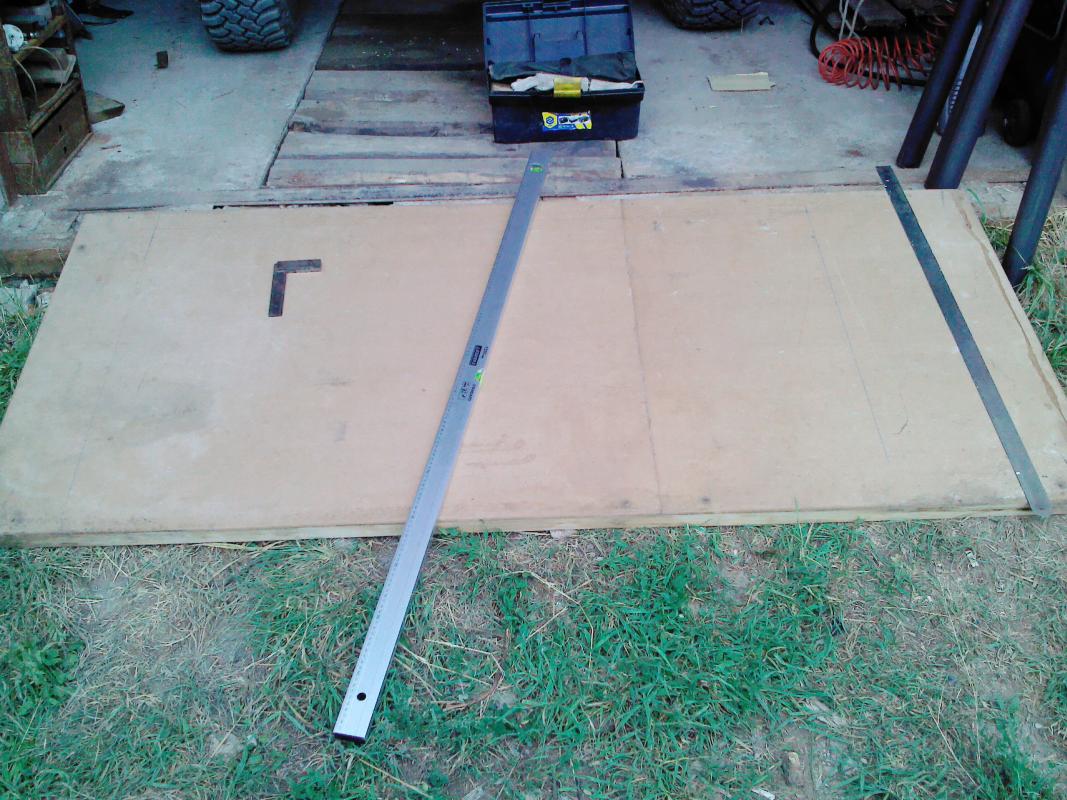

v-biruko 803 Жалоба Опубликовано: 1 августа 2012 весь процес деланья фотографирую 1 Цитата Поделиться сообщением Ссылка на сообщение Поделиться на других сайтах

v-biruko 803 Жалоба Опубликовано: 2 августа 2012 это второй мой газик. делать в оригинал его не планирую,т.к. рама уаз469, двс-умз4216, кпп и раздатка тоже уаз.установка дуг на штатные места ( кузов восьмиместный) . для этого в трубу 50 вваривается труба24. так что колхоз полюбому, но хочу чтоб не совсем страшный колхозполучился. поэтому и нужны варианты. Цитата Поделиться сообщением Ссылка на сообщение Поделиться на других сайтах

v-biruko 803 Жалоба Опубликовано: 2 августа 2012 доделал заднюю дугу. изделие будет съемным , у основания труб вварены треугольные площадки и через них дуга будет крепиться к кузову. высота дуг чуть выше рамки лобового стекла,хоть ворота в гараже два метра ,но если сделать выше то застряну,как вини-пух. 1 Цитата Поделиться сообщением Ссылка на сообщение Поделиться на других сайтах

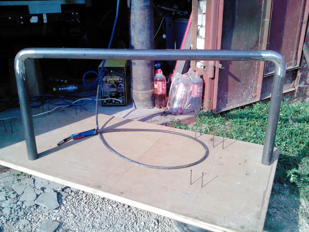

v-biruko 803 Жалоба Опубликовано: 11 августа 2012 итак-продолжение. доделал вторую, переднюю п-образную дугу. купил коронку диаметром 60 мм для придания правильного профиля стыкуемой трубы к основной. основные у меня это п-образные вертикальные, стыкуемые-горизонтальные, соединяющие между собой верхние перекладины п-образных дуг. расстояние между стыкуемыми трубами сделал 72.5 мм , я пролезаю-пока.итог- конструкция получилась ни разборная, ни стационарная. сниматься будет целиком.завтра зачистка сварных, отфотографирую как сия конструкция встанет на стандартный газик. если есть интерес сделаю пошаговое описание изготовления с фотографиями Цитата Поделиться сообщением Ссылка на сообщение Поделиться на других сайтах

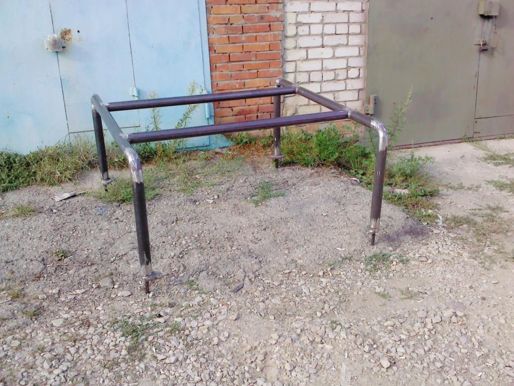

v-biruko 803 Жалоба Опубликовано: 12 августа 2012 окончание. дуги сделаны,сварные зачищенны. на новый кузов встает без проблем, на старой машине немного зажимает-кузов гуляет. накинул тент. тент стал немного ниже. останется грунтовка и покраска. Цитата Поделиться сообщением Ссылка на сообщение Поделиться на других сайтах

v-biruko 803 Жалоба Опубликовано: 13 августа 2015 из минусов: продольные трубы надо было по другому расположить- одну но середине и чуть выше , а две по краям. взял старую дверь, разметил на ней расположение элементов дуги, саморезы вкрученные в дверь фиксируют трубы от перемещения . на этом импровизированном сварочном столе элементы прихватываются сваркой, а потом обвариваются. тонкая трубка с гайкой - направляющая. внешние грани гайки обвариваются внутри большой трубы на некотором углублении . пластины крепления к кузову сделаны из сан.тех. фланцев. внутренний диаметр фланца равен внешнему диаметру трубы . площадка обваривается с обоих сторон и зачищается. две поперечные дуги ставятся на свои места, и размечается длинна продольных труб. и на месте прихватываются. далее обварка, зачистка , грунтовка. это не каркас безопасности, а дуги для тента. если кузов хлипкий- разъезжаются борта, то он их хоть как то фиксирует. это плюс. 2 Цитата Поделиться сообщением Ссылка на сообщение Поделиться на других сайтах
